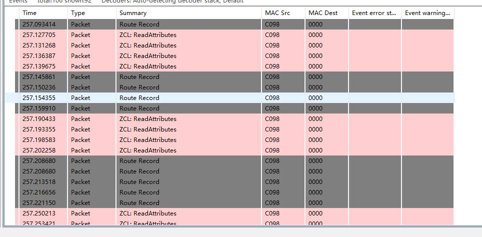

Dear All,
这边有一个灯设备,当灯设备离线后。和网关通信时数据量特别大导致3.3V不稳定,请问怎么减少发送的数据包?
BRS
Ye.Zhi-Peng
huanghuan
Posts: 341
Re: 设备离线后通信量大
1,你好,请补充下你遇到问题的开发框架版本
2,这个问题你的描述对应的问题是什么?灯离线后发送数据给网关?你指的是发送心跳包,还是重启发送同步状态的数据?
3,请附带上具体的zigbee无线包,方便我们定位问题
yezhipeng
Posts: 42
Re: 设备离线后通信量大
Dear All,
开发环境:EFR32MG21A020_TuyaOS-3.6.1
发送的包是发送心跳包,是时间同步数据包
BRS
Ye.Zhi-Peng
zeso
Posts: 132
Re: 设备离线后通信量大
你好:
目前,网络状态维护机制、路由维护机制等复杂细节都封装在SDK中托管,应用基本无需关心。
请帮忙确认下:
1.电源带载能力;
2.一个电源负载设备数量;
3.配置的发射功率是多少;
我的栈溢不出。
yezhipeng
Posts: 42
Re: 设备离线后通信量大
Dear All,
1.电源带载能力
2.一个电源负载设备数量;--1个
3.配置的发射功率是多少;--11db
可以通过配置修改重传次数等参数?
BRS
Ye.Zhi-Peng
zeso
Posts: 132
Re: 设备离线后通信量大
应用侧tal_zg_send_data接口的timeout参数可以配置应用数据的APS重传次数。
APS重传次数=timeout/200
我的栈溢不出。
