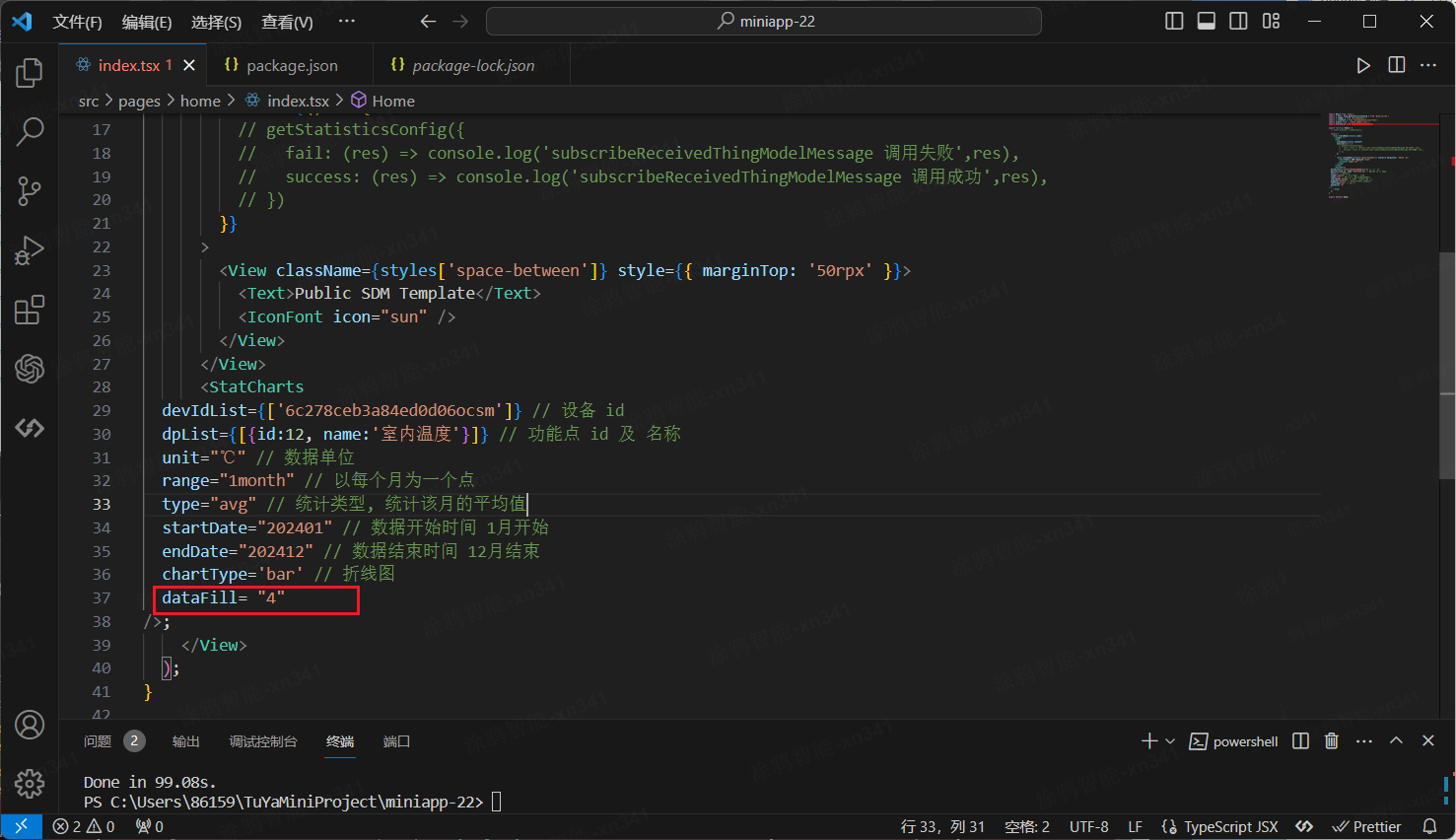

chart统计组件中的dataFill属性是否可以正常使用?
jujuju
Posts: 58
帮忙看下,表格统计组件中的dataFill属性是否可以正常使用。

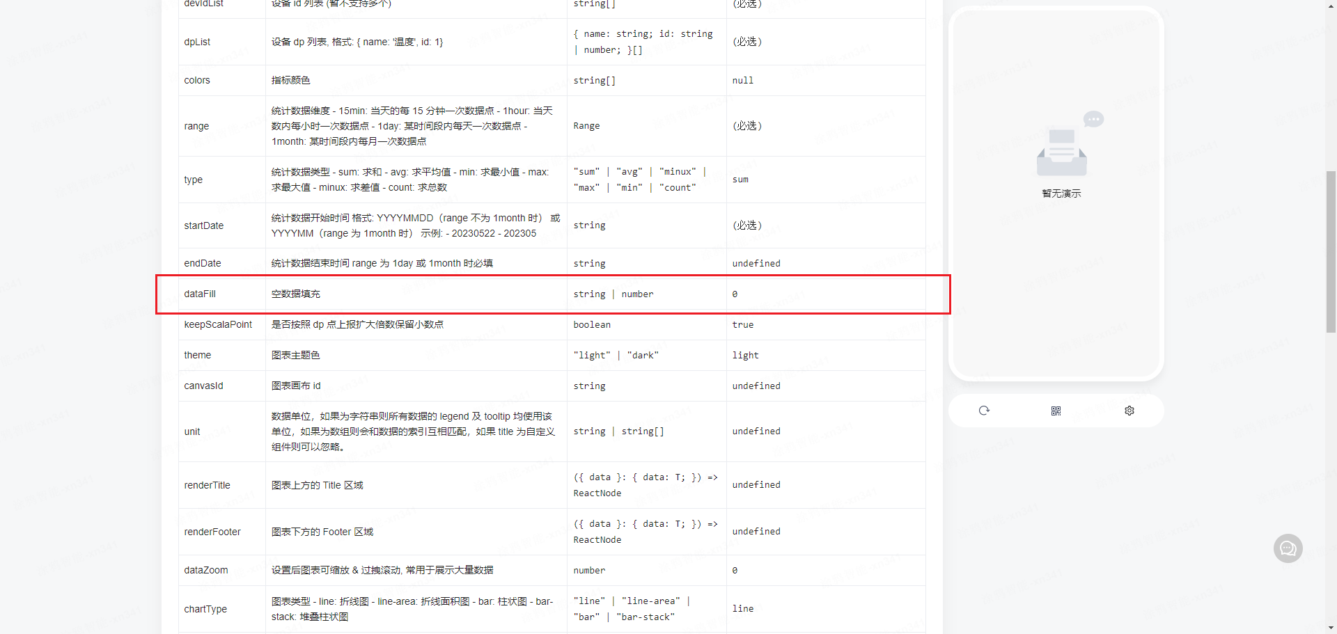

可以尝试用给 dataFill 传递以下数值获取,如果需要将空数据不展示,可以配合 dataFormatter props 遍历判断数据为 # 的时候返回 null。
0:代表 无数据补0
1:代表无数据时会拿上一个时间点的数据补到当前时间点
2:代表无数据时补#

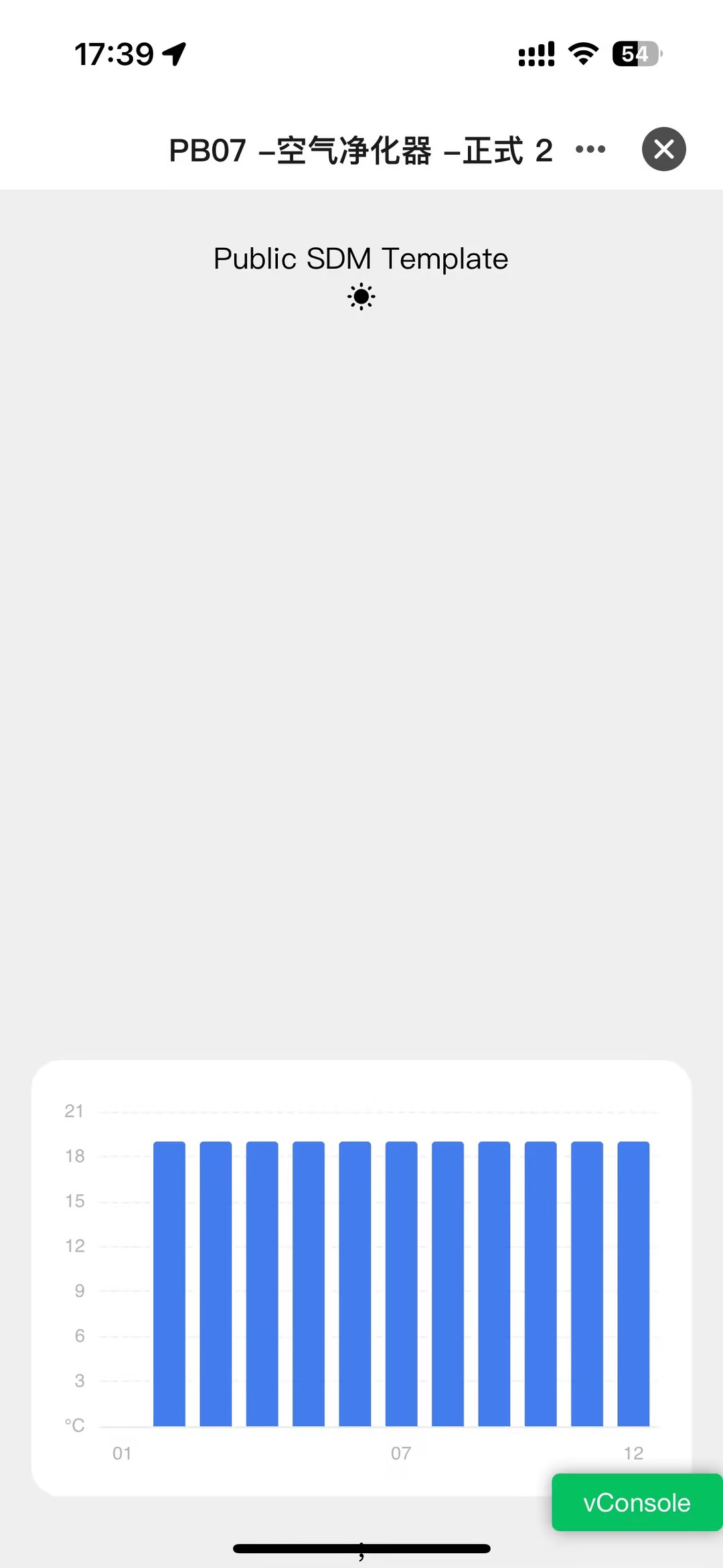

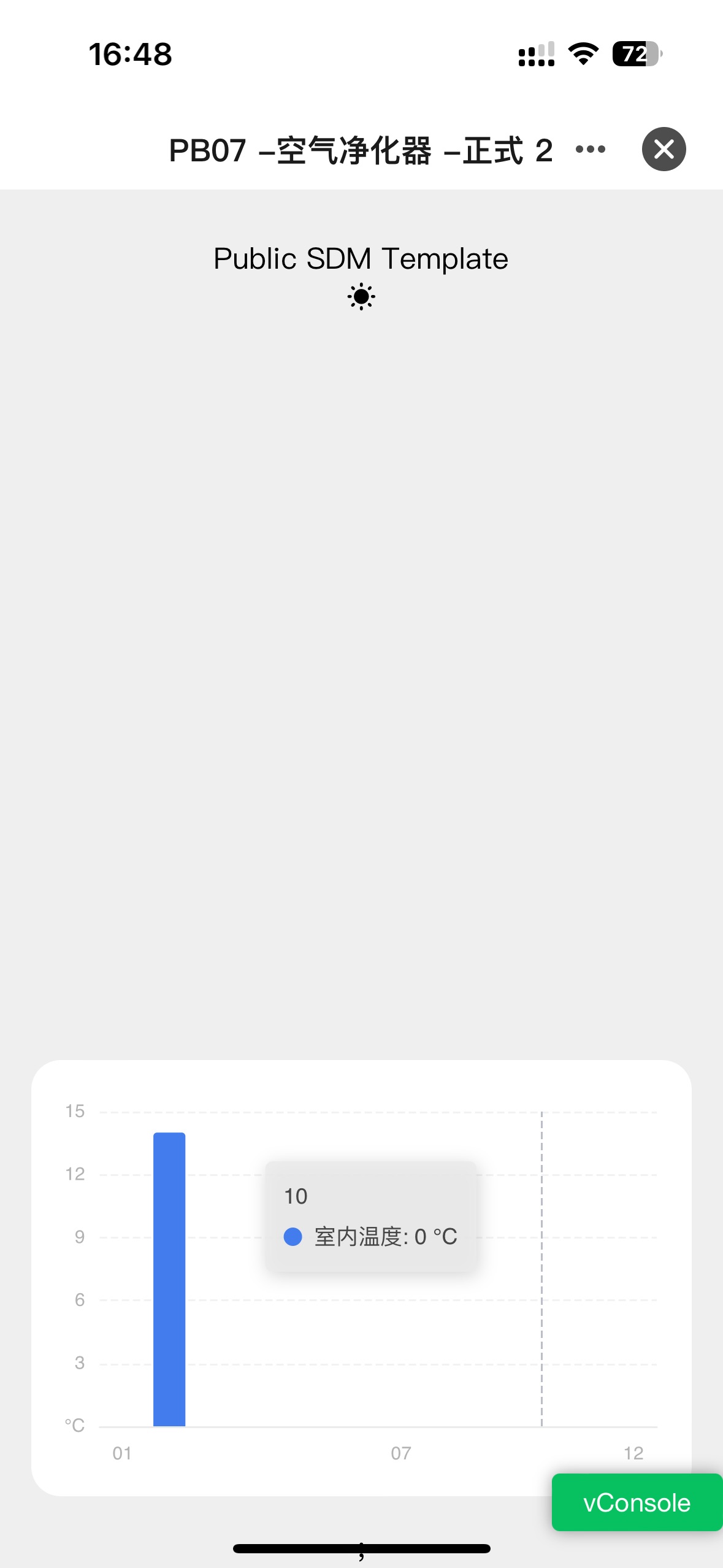

jujuju
Posts: 58
Re: chart统计组件中的dataFill属性是否可以正常使用?
这个不是补到当前时间,把未来时间都补全了。

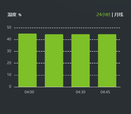

jujuju
Posts: 58
dataFill参数为1时,15min的统计数据不设置endDate,会填充超出当前时间的数据,但实际上没到那个时间点。
