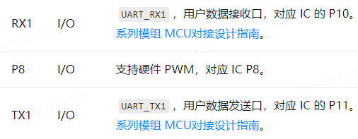

请问规格书这里的串口1 是否对应的就是
#define EXAMPLE_UART_ID TUYA_UART_NUM_1
这个配置是0 没有问题吧?
#define BL0942_DRV_UART 0

你用的是 CBU 模组吗?CBU上一般用的串口是烧录的那个口 UART0,UART1 被用来作为 log 输出口使用。波特率设置的多少 4800 吗?

你好,用的是CB2S
串口那里两个 0 和 1 也都试过。
波特率#define UART_DEFAULT_BAUDRATE (9600U) 和4800都测过。
