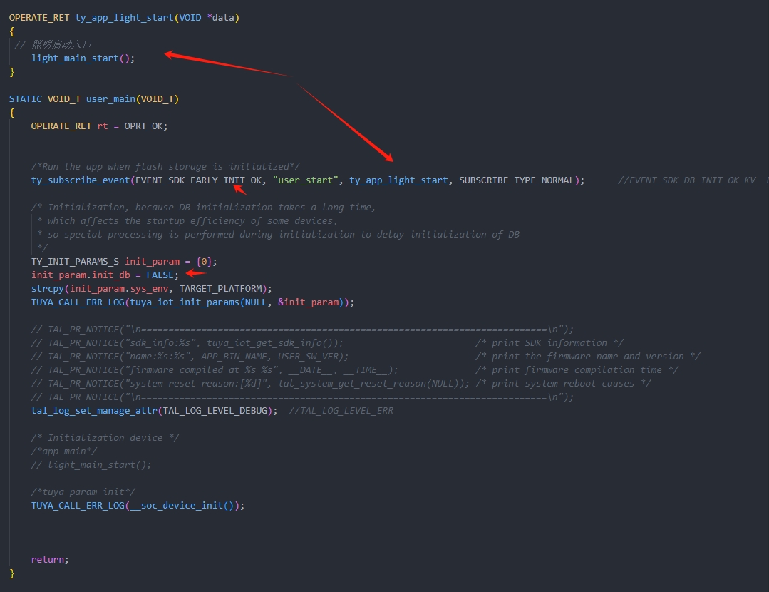

1)开发包全称:tuyaos-iot_3.8.1_bk7231n_wifi-ble-com_1.2.8.tar.gz
2)为了上电尽快读取掉电保存采取了通过事件触发启动程序如图。

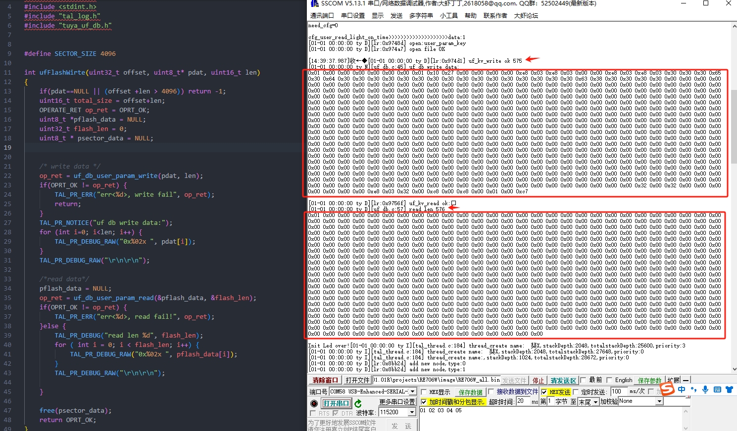

测试发现写进去的数据读出来永远多一位,并且数据空白不知道是怎么回事。(example例程里面写读 五个字节的可以)

请参考 example_os_uf_file 示例试试。uf_db_user_param_write 写入的数据,当写入 0 时认为数据写入结束

最后一个字节是“0”和“'\0'”都不行啊
uf_db_user_param_write 只能写入可见字符。example_os_uf_file 示例可以二进制内容写入的
这个帖子也是关于 uf 示例的,你可以参考下:
viewtopic.php?t=2689

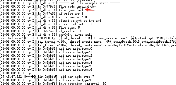

你看下这个内容:https://www.cnblogs.com/kangjianwei101/p/5220021.html覆盖二进制写用 wb+,追加二进制写用 ab+ (tuyaos 文件系统不支持 "wb+", "ab+" 模式,仅支持 "r","r+","a","a+","w","w+" 几种模式)

wb+ ab+ 模式打开均失败。
