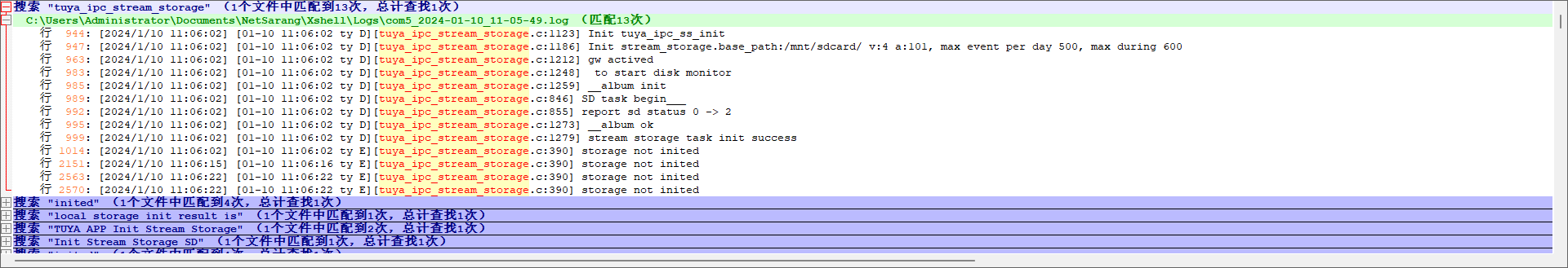

请教下:在linux系统下,视频流本地sdcard存储时,一直没有保存到文件,有“ty E][tuya_ipc_stream_storage.c:390] storage not inited”的打印,这是什么原因呢?

根据截图来看,SD卡状态异常,导致存储初始化部分未正常完成。检查一下SD卡在操作系统中的状态以及是否能正常访问
