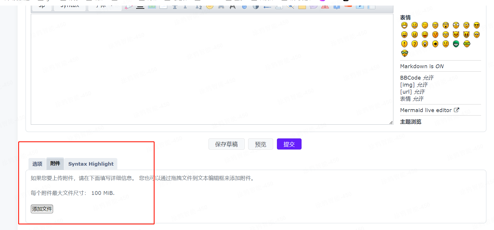

怎么上传附件?
yingtao_33
Posts: 252
Re: 求助【 tuyaos 3.9.0】 扫码配网遇到的问题
