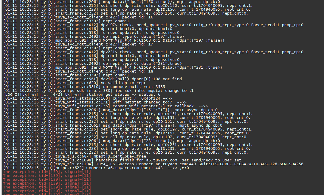

目前遇到的问题是设备mqtt上线之后会崩溃重启,
对应的进程退出码是11,是不是sdk一些数据存储相关的内容没有适配好呢。
请问这个应该怎么排查,麻烦帮忙看下

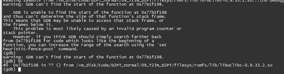

堆栈被程序破坏了,coredump看不到有效信息。
但是每次崩溃SDK都会打印相同信息,这个应该怎么排查呢

不配网的情况下是正常的,配网然后mqtt上线之后程序必现崩溃,
看起来是SDK内部操作导致的,本地屏蔽模块还是一样的结果
