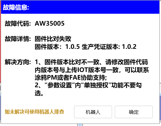

RTL8710自定义TUYA OS固件,激活显示“获取固件指纹失败”
cheng_JS
Posts: 123
SDK:ty_iot_sdk_rtl8710bn_bugfix-2.3.2-beta.1135

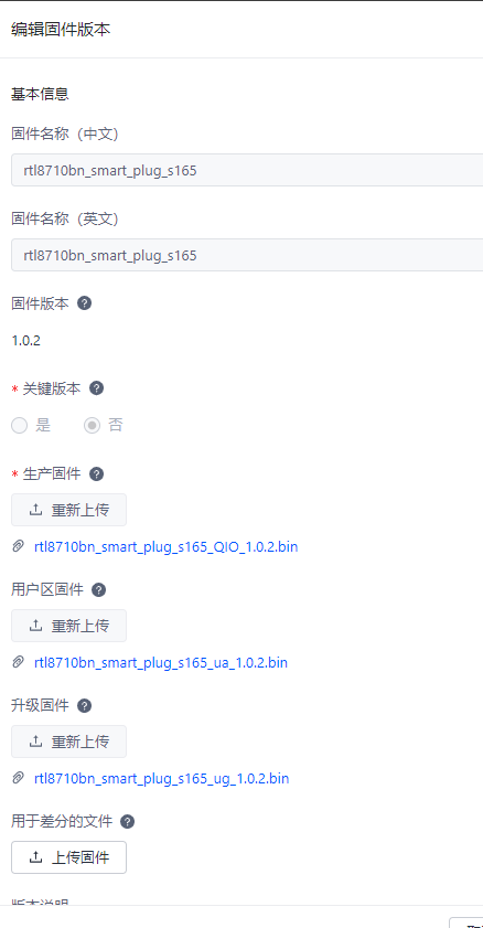

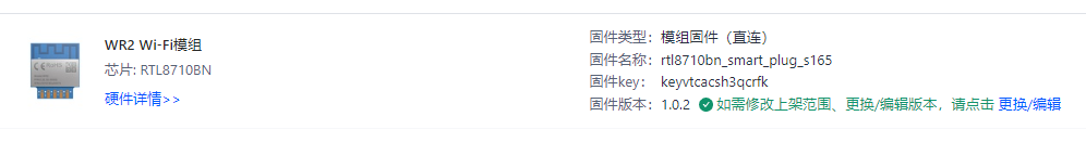

编译命令:./build_app.sh apps/rtl8710bn_smart_plug_s165 rtl8710bn_smart_plug_s165 1.0.2
我编译上传的版本是1.0.2,但激活的时候显示固件版本是1.0.5,激活码版本是1.0.2,导致获取固件指纹失败

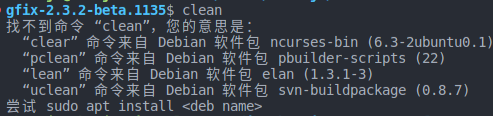

cheng_JS
Posts: 123
Re: RTL8710自定义TUYA OS固件,激活显示“获取固件指纹失败”
执行这个命令要装什么东西吗?显示没有这个命令
yingtao_33
Posts: 251
执行一下 ./build_app.sh apps/rtl8710bn_smart_plug_s165 rtl8710bn_smart_plug_s165 1.0.2 clean 看看支不支持

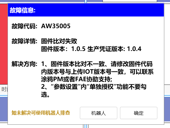

cheng_JS
Posts: 123
我执行了: ./build_app.sh apps/rtl8710bn_smart_plug_s165 rtl8710bn_smart_plug_s165 1.0.4 clean
但结果是一样的

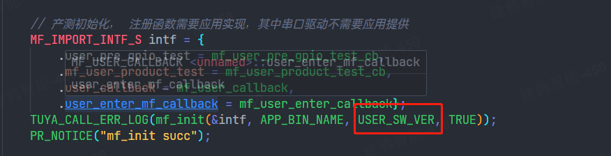

授权的时候的版本,是在调用mf_init时传入的。你找到2.3.2 SDK里调用的地方应该是 tuya_main.c ->void user_main(void) 里
版本号就是 USER_SW_VER 这个宏。USER_SW_VER 这个宏的值 是从在你输入编译命令时传入的。
