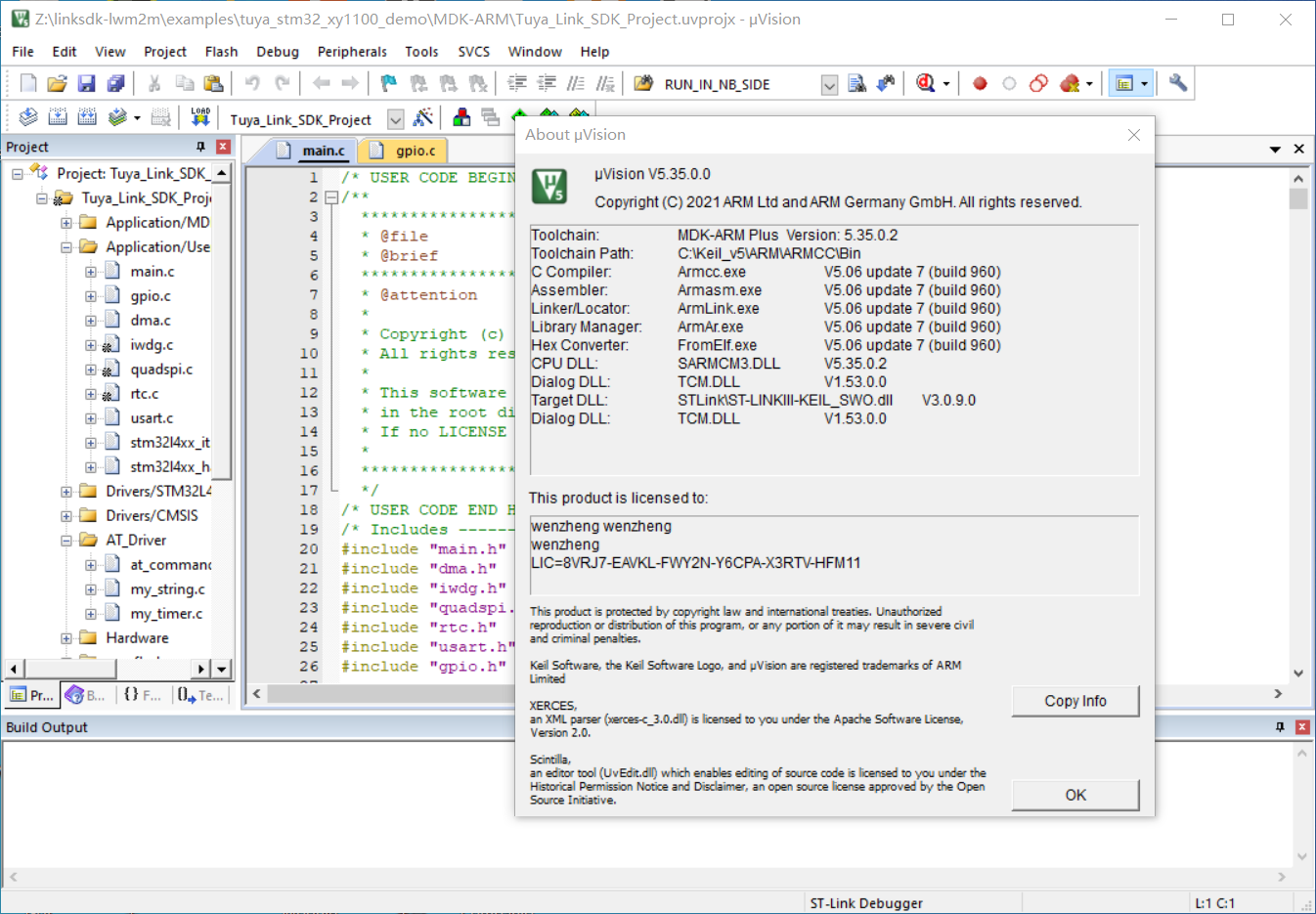

由于NE1平台使用的是Widows环境且使用ARMCC编译,需安装Keil5(V5.3+) 并激活,因为SDK脚本会调用MDK进行编译,最好将Keil安装在默认路径下

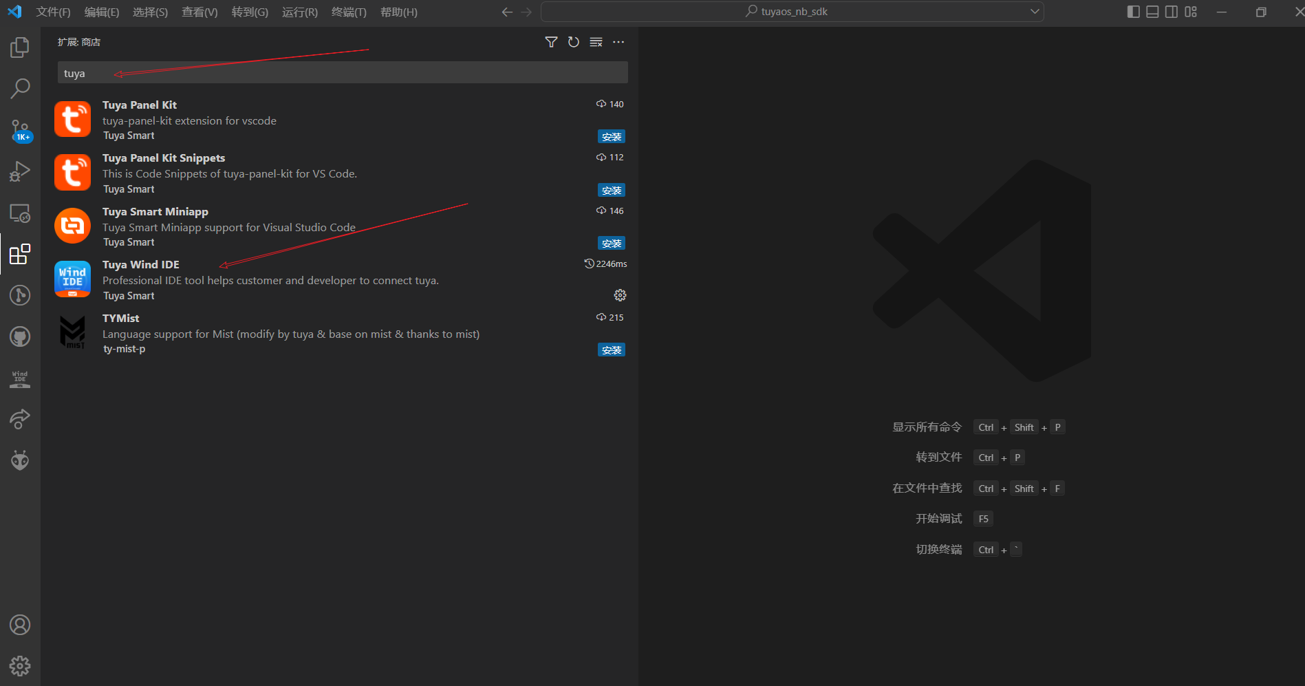

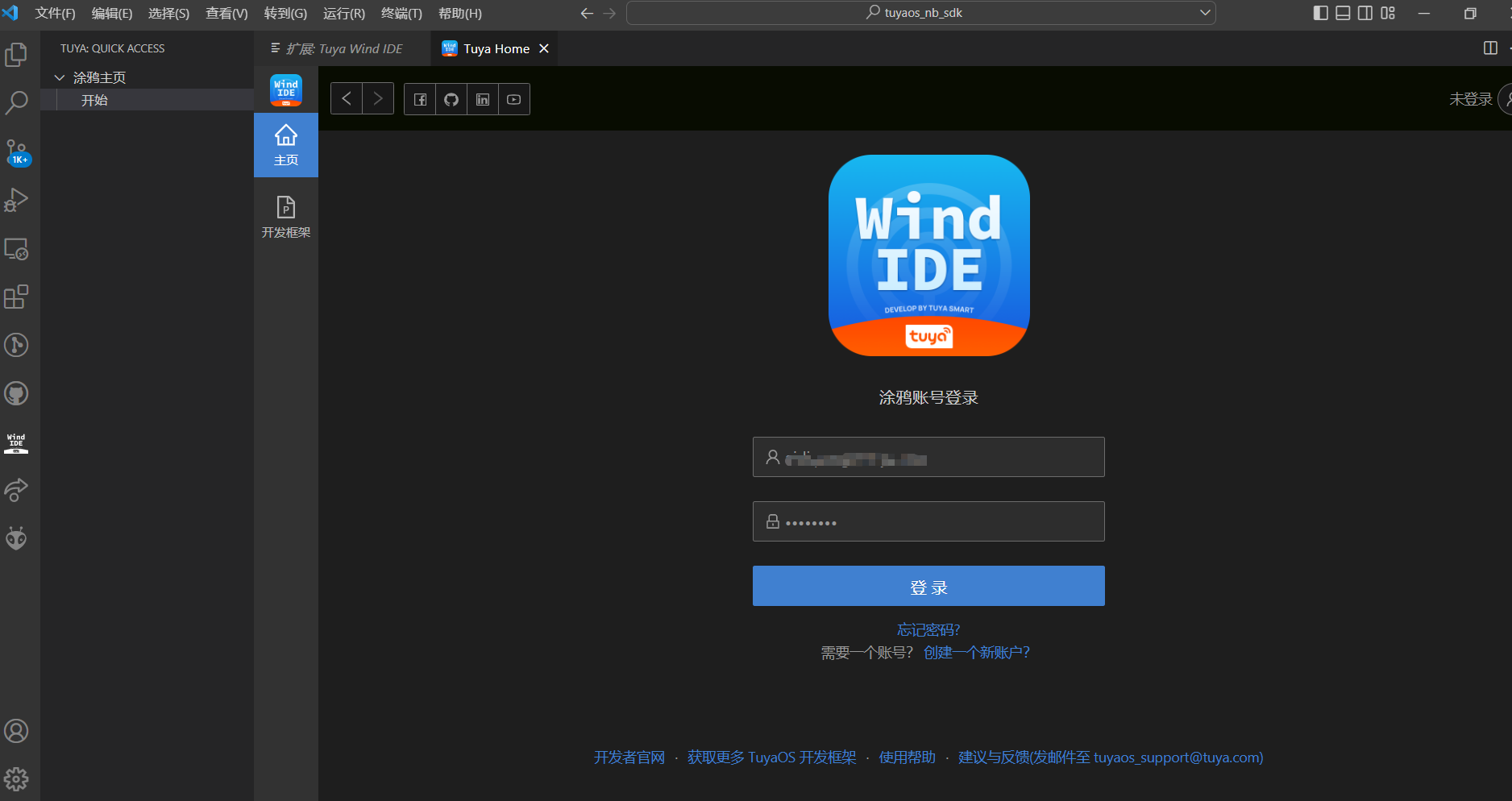

2、VsCode安装WindIDE插件
2.1在VsCode 插件市场中搜索“Tuya” 即可查询到相关插件,选择安装Tuya Wind IDE
2.2安装过程中会校验环境,包含Python等,如有异常可根据日志提示进行解决。安装成功后可打开IDE进行登录,账号密码为IOT平台创建的账号密码,如果没有可以进行注册

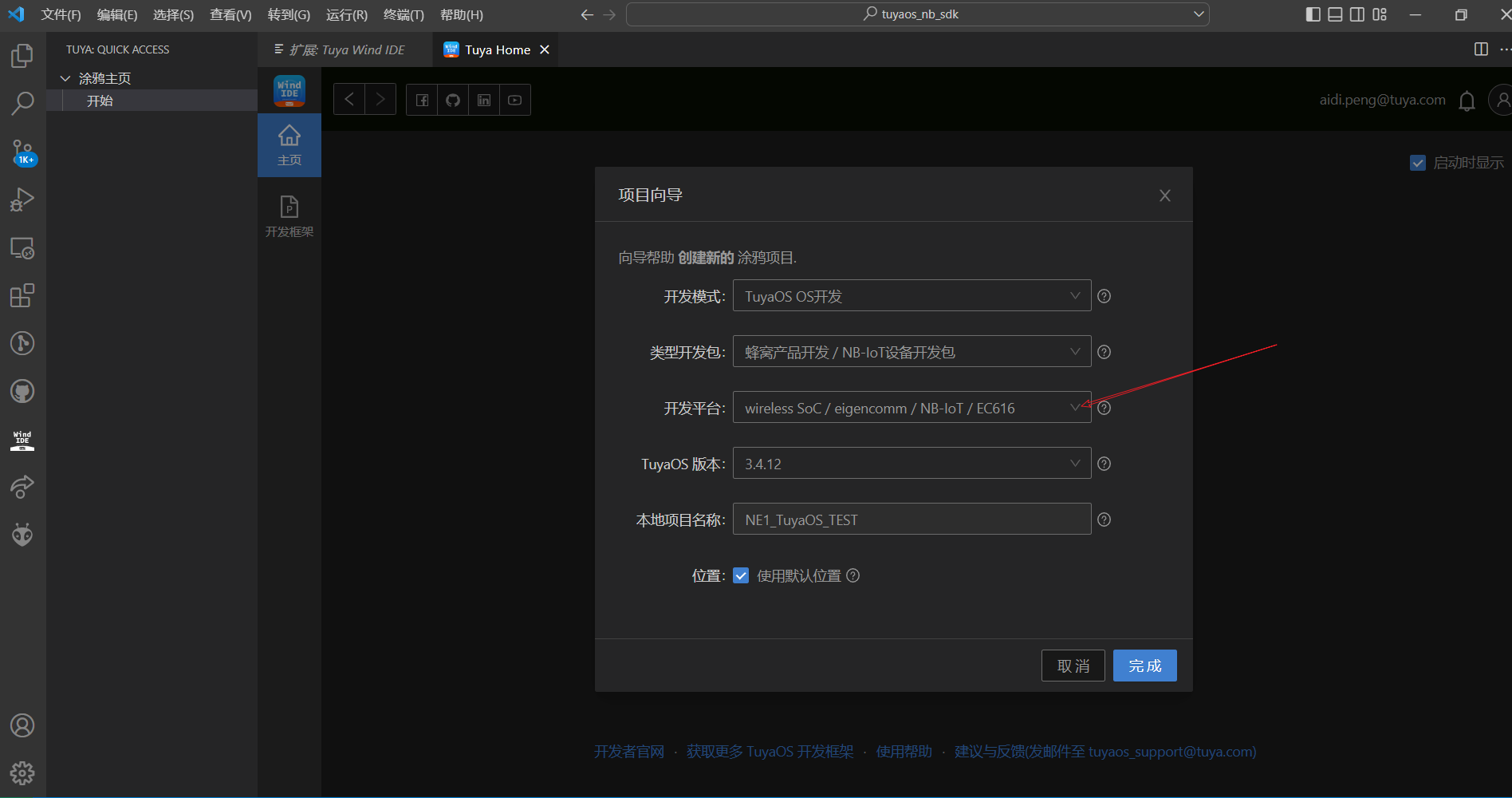

3、新建开发框架
[*]注意:创建开发框架前,需要申请对应平台的TuyaOS开发 白名单
根据如图所示,选择EC616 最新的TuyaOS版本

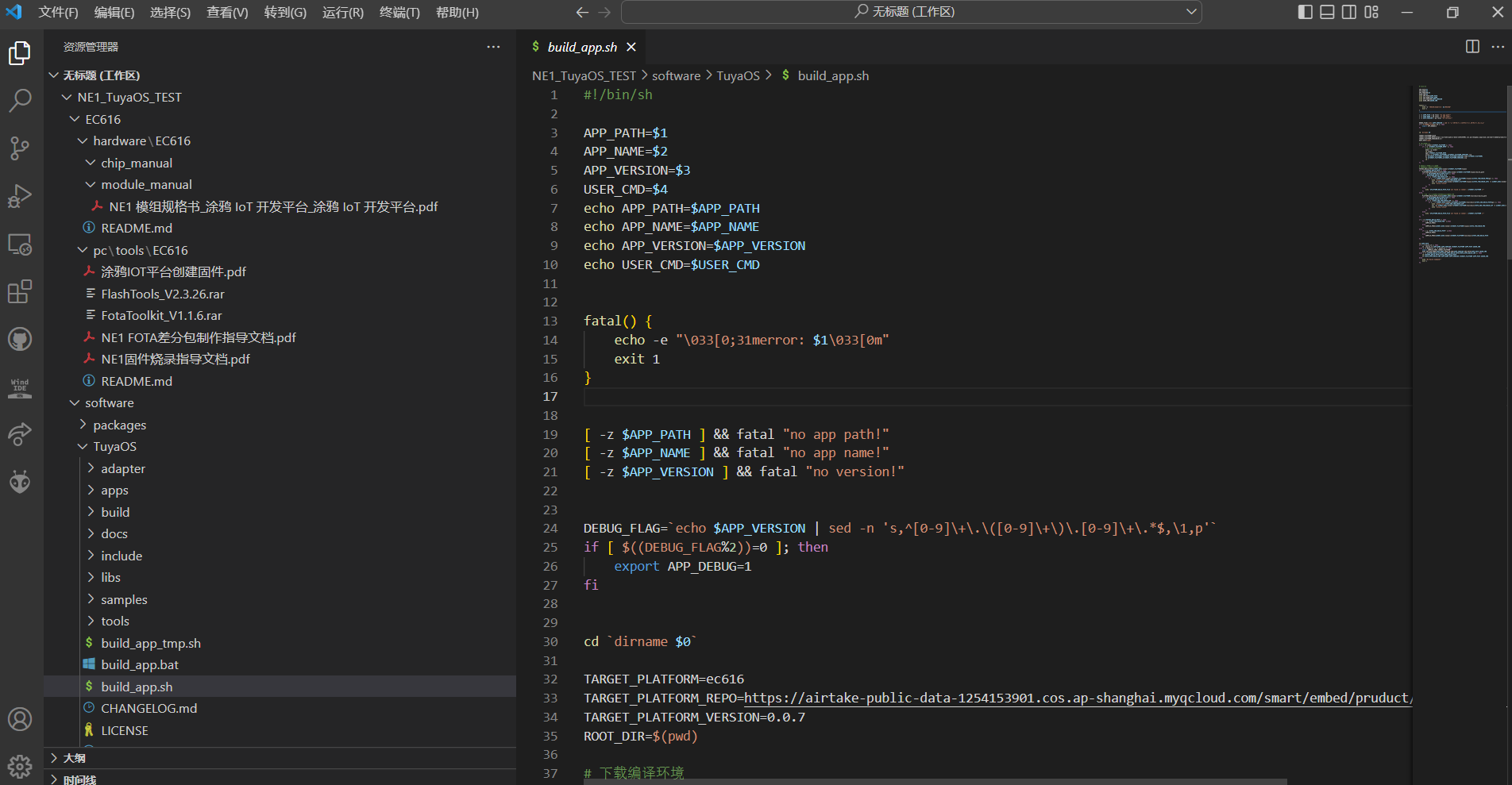

4、代码编译
待快发框架下载完成后,整体结构如下
目录结构说明:
├─EC616
│  ├─hardware                     //硬件相关手册与文档
│  │  └─EC616
│  │      ├─chip_manual
│  │      └─module_manual
│  └─pc
│      └─tools                       //烧录工具与OTA 差分工具
│          └─EC616
└─software
    ├─packages
    └─TuyaOS                        //OPEN SDK源码

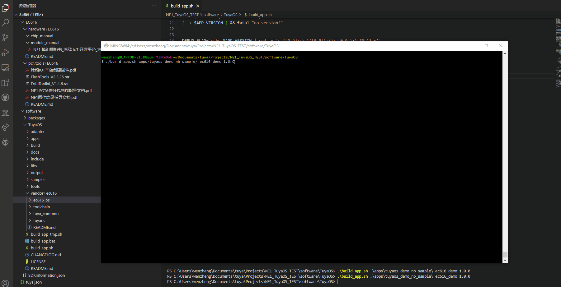

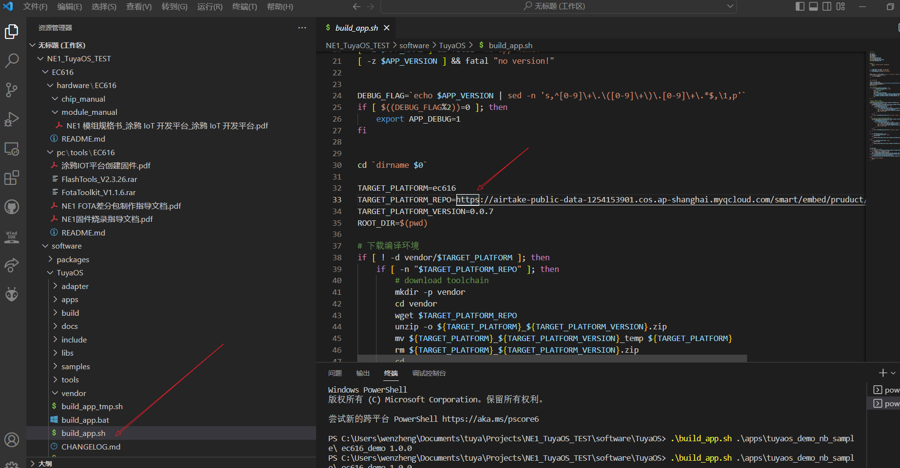

4.1首次编译:

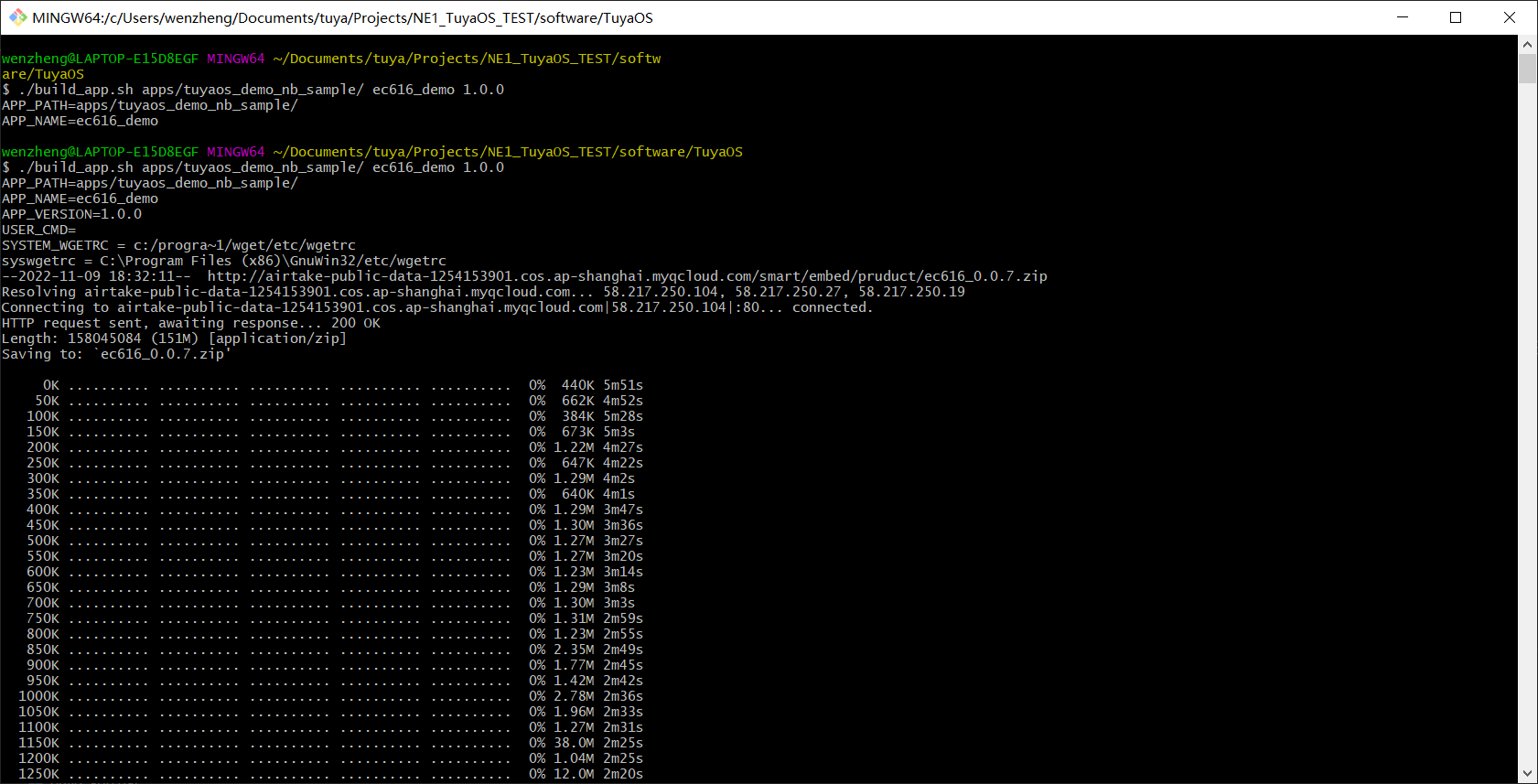

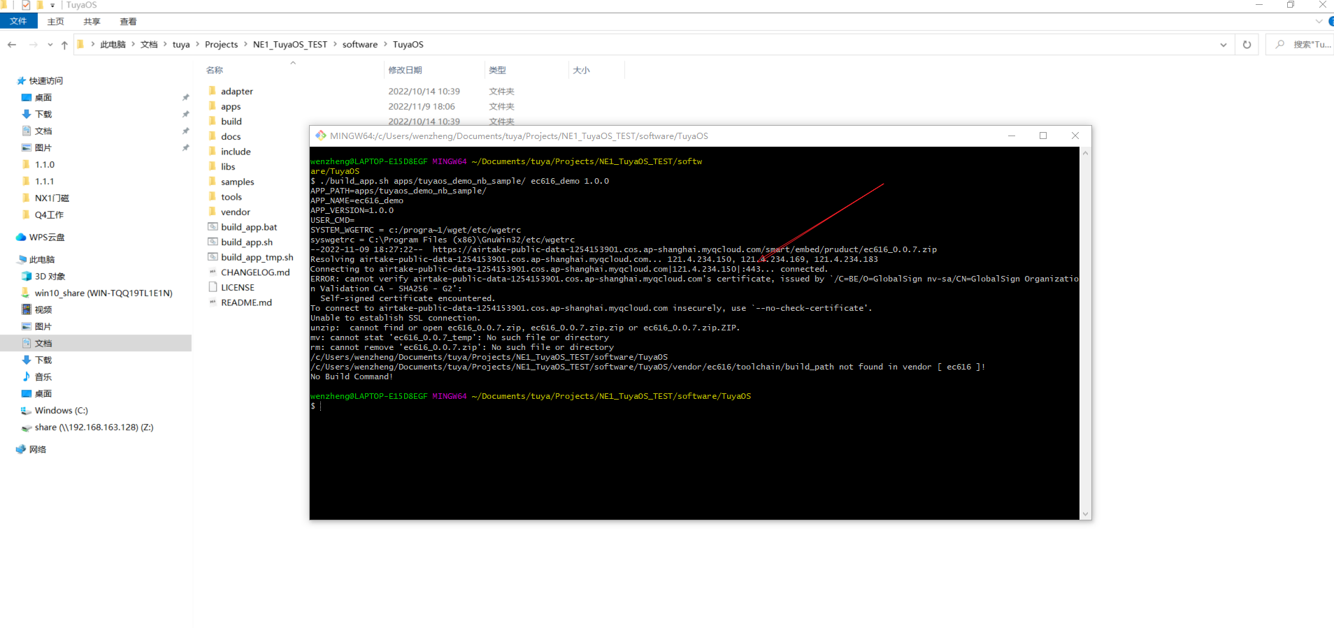

使用命令行执行如下编译命令进行编译,如果存在以下报错,是由于OpenSSL导致,,可以安装Windows下的wget(附件:wget-1.21.3-win64.zip)及OpenSSL(附件:Win64OpenSSL_Light-3_1_0.zip)工具或者将此处https更改为http即可
WindIDE命令行下执行:
.\build_app.sh .\apps\tuyaos_demo_nb_sample\ ec616_demo 1.0.0
windows git bash下执行:
./build_app.sh ./apps/tuyaos_demo_nb_sample/ ec616_demo 1.0.0
再次执行编译命令即可进行工具链的下载:
之后更改源码后使用该命令进行快速编译

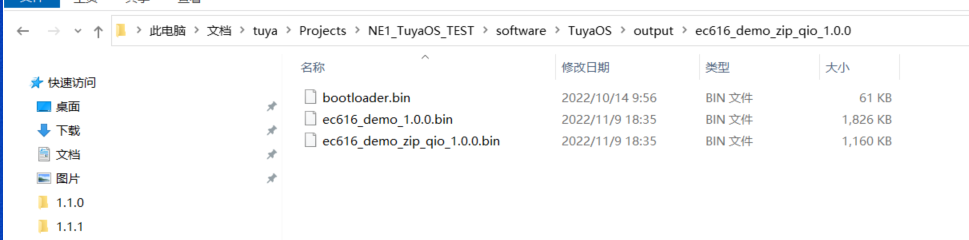

生成文件如下:
