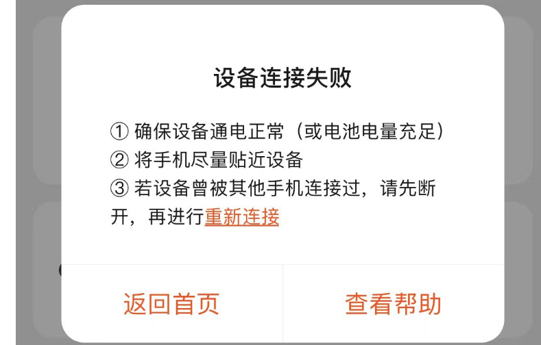

【BLE--APP】APP容易出现设备连接失败。
virtaul
Posts: 17
TUYAOS BLE设备为了省电,将广播配置为4秒间隔一次。导致APP容易连接设备失败。
virtaul
Posts: 17
Re: 【TUYAOS&TUYAAPP】APP容易出现设备连接失败。
自己开发UI界面的话,可以做个等待动画等待连接30秒吗?太容易掉线了
hackill
Posts: 12
Re: 【BLE--APP】APP容易出现设备连接失败。
1、自己开发UI界面是指使用sdk进行开发吗?如果是交互和loading 都是可以自己处理的,如果是使用面板进行开发也是可以定制这个交互的。
2、4000ms的广播间隔基本上很难满足连接,建议不要超过1200ms
