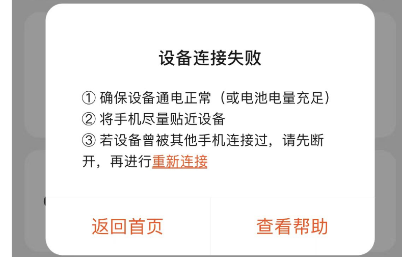

TUYAOS BLE设备为了省电,将广播配置为4秒间隔一次。导致APP容易连接设备失败。

如图
