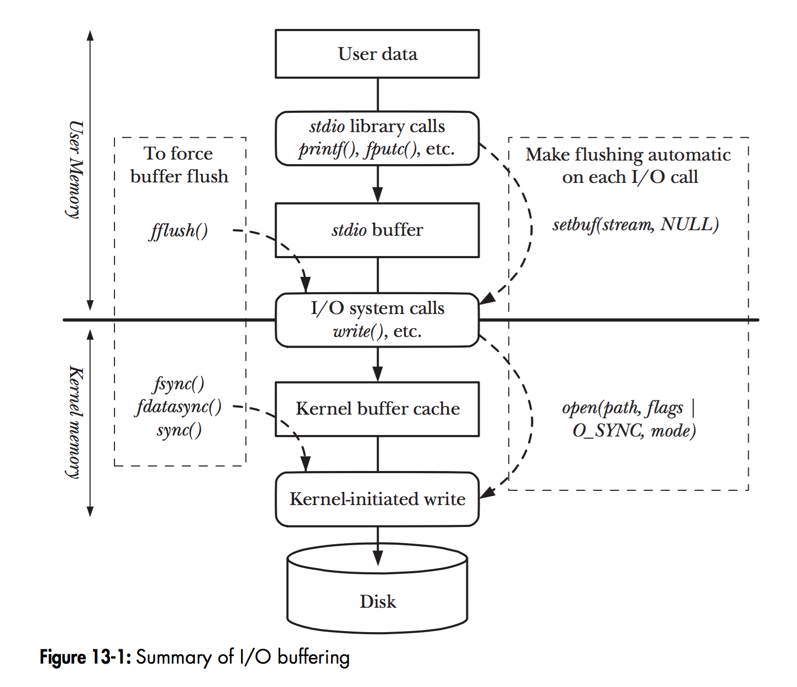

如图,当程序调用各类文件操作函数后,用户数据(User Data)到达磁盘(Disk)的流程如图所示。图中描述了Linux下文件操作函数的层级关系和内存缓存层的存在位置。中间的黑色实线是用户态和内核态的分界线。
从上往下分析这张图,首先是C语言stdio库定义的相关文件操作函数,这些都是用户态实现的跨平台封装函数。stdio中实现的文件操作函数有自己的stdio buffer,这是在用户态实现的缓存。此处使用缓存的原因很简单——系统调用总是昂贵的。如果用户代码以较小的size不断的读或写文件的话,stdio库将多次的读或者写操作通过buffer进行聚合是可以提高程序运行效率的。stdio库同时也支持fflush(3)函数来主动的刷新buffer,主动的调用底层的系统调用立即更新buffer里的数据。特别地,setbuf(3)函数可以对stdio库的用户态buffer进行设置,甚至取消buffer的使用。
系统调用的 read(2)/write(2)和真实的磁盘读写之间也存在一层buffer,这里用术语Kernel buffer cache来指代这一层缓存。在Linux下,文件的缓存习惯性的称之为Page Cache,而更低一级的设备的缓存称之为Buffer Cache. 这两个概念很容易混淆,这里简单的介绍下概念上的区别:Page Cache用于缓存文件的内容,和文件系统比较相关。文件的内容需要映射到实际的物理磁盘,这种映射关系由文件系统来完成;Buffer Cache用于缓存存储设备块(比如磁盘扇区)的数据,而不关心是否有文件系统的存在(文件系统的元数据缓存在Buffer Cache中)。

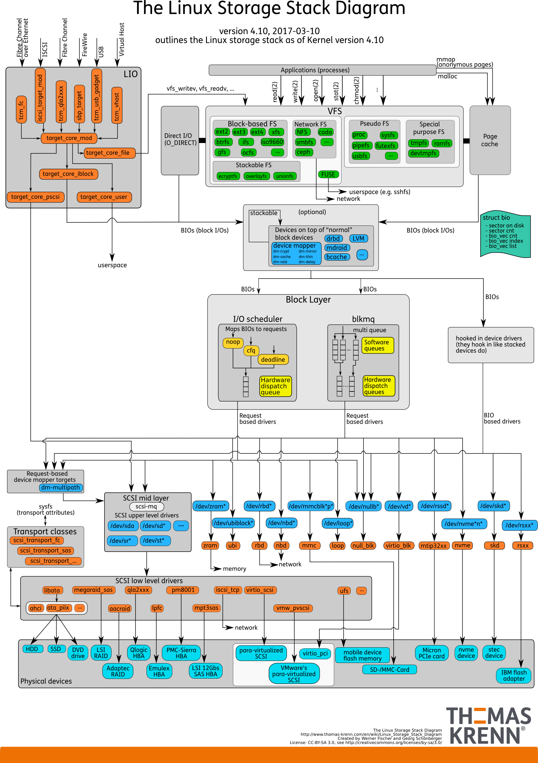

Linux内核中的IO栈
由图可见,从系统调用的接口再往下,Linux下的IO栈致大致有三个层次:
  • 1. 文件系统层,以write(2) 为例,内核拷贝了write(2)参数指定的用户态数据到文件系统Cache中,并适时向下层同步
  • 2. 块层,管理块设备的IO队列,对IO请求进行合并、排序
  • 3. 设备层,通过DMA与内存直接交互,完成数据和具体设备之间的交互

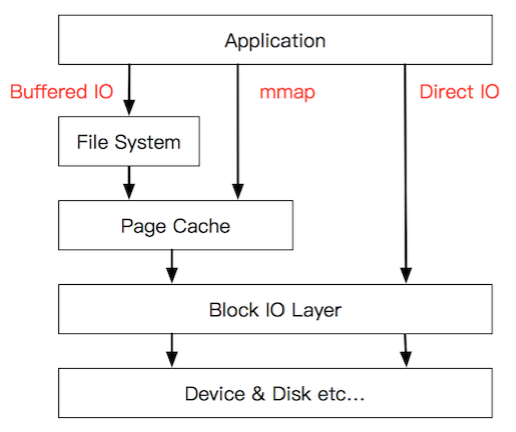

结合这个图,想想Linux系统编程里用到的Buffered IO、mmap(2)、Direct IO,这些机制怎么和Linux IO栈联系起来呢?上面的图有点复杂,我画一幅简图,把这些机制所在的位置添加进去:
传统的Buffered IO使用read(2)读取文件的过程什么样的?假设要去读一个冷文件(Cache中不存在),open(2)打开文件内核后建立了一系列的数据结构,接下来调用read(2),到达文件系统这一层,发现Page Cache中不存在该位置的磁盘映射,然后创建相应的Page Cache并和相关的扇区关联。然后请求继续到达块设备层,在IO队列里排队,接受一系列的调度后到达设备驱动层,此时一般使用DMA方式读取相应的磁盘扇区到Cache中,然后read(2)拷贝数据到用户提供的用户态buffer中去(read(2)的参数指出的)。
整个过程有几次拷贝?从磁盘到Page Cache算第一次的话,从Page Cache到用户态buffer就是第二次了。而mmap(2)做了什么?mmap(2)直接把Page Cache映射到了用户态的地址空间里了,所以mmap(2)的方式读文件是没有第二次拷贝过程的。那Direct IO做了什么?这个机制更狠,直接让用户态和块IO层对接,直接放弃Page Cache,从磁盘直接和用户态拷贝数据。好处是什么?写操作直接映射进程的buffer到磁盘扇区,以DMA的方式传输数据,减少了原本需要到Page Cache层的一次拷贝,提升了写的效率。对于读而言,第一次肯定也是快于传统的方式的,但是之后的读就不如传统方式了(当然也可以在用户态自己做Cache,有些商用数据库就是这么做的)。
除了传统的Buffered IO可以比较自由的用偏移+长度的方式读写文件之外,mmap(2)和Direct IO均有数据按页对齐的要求,Direct IO还限制读写必须是底层存储设备块大小的整数倍(甚至Linux 2.4还要求是文件系统逻辑块的整数倍)。所以接口越来越底层,换来表面上的效率提升的背后,需要在应用程序这一层做更多的事情。
