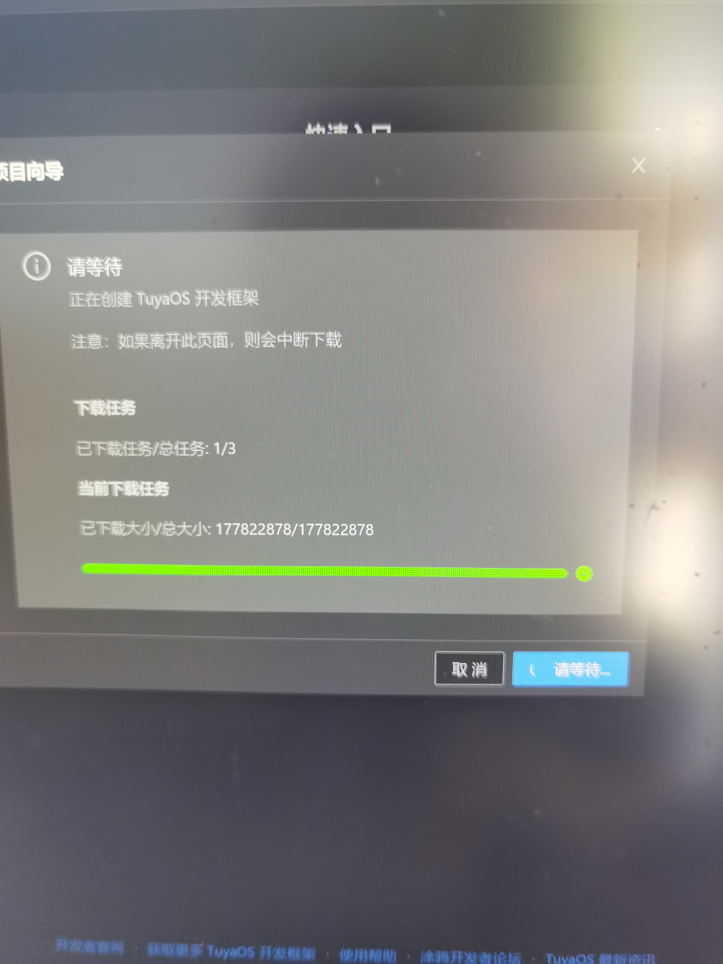

以前使用正常使用,突然出现任务1 正常下载 任务2 下载卡住的情况。重启电脑无效,依然是这样,卡在如下界面

界面如下

好奇怪,图片无法上穿,
简单文字描述下,
界面上有已下载任务总数/总任务:1/2;
进行任务1的时候可以顺利下载,但是无法进行任务2

卡在这里不动了,wifi的品类都是无法下载,windide和vscode都重新安装了
