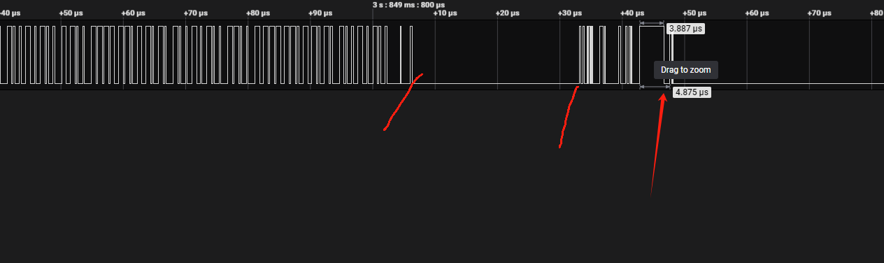

设置了80多个灯 DMA分两次发 第二次的数据电平波动比较大《见附件》

查看了代码,evt没有继续发送,我在evt里面继续发3次 但是抓波形间隔是比较大的 ,有一两百微秒

间隔还有60多微秒,需要控制到30以内,超过30灯会闪
