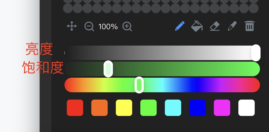

1、LampSaturationSlider传入hue后滑槽颜色不对,但是滑块颜色是对的
2、LampBrightSlider能不能hue和s参数,使滑槽颜色从黑到当前H和S的颜色

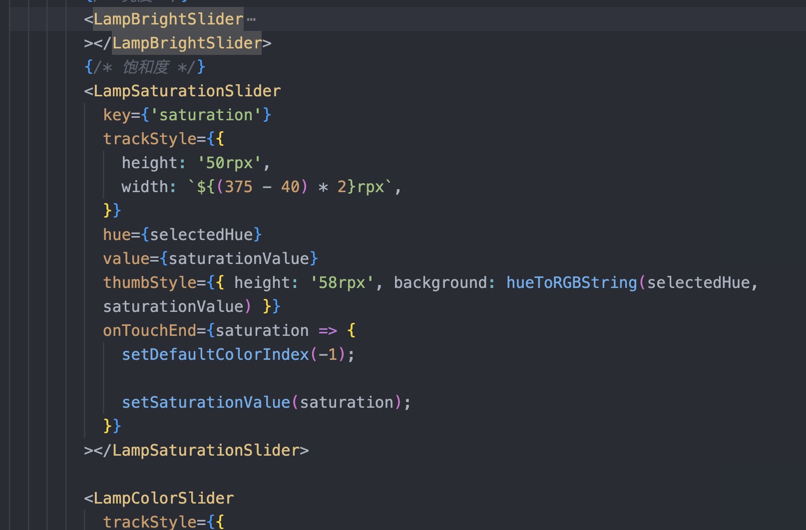

LampSaturationSlider 请提供下复现的代码片段
