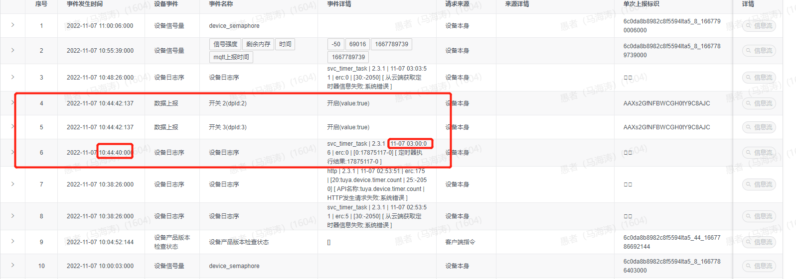

单火项目,为了降低功耗,system_timer_set_sleep_interval(),由默认10改为了1000,但是批量测试发现定时偏差越来越大,云端定时,第一天偏差1分钟内; 过几天再看,提前了16分钟,看日志UTC同步的时间是准的,请教一下解决办法。
在测试的产品虚拟ID:6c0da8b8982c8f5594lta5
其中,tuya_iot_config.h钟#define TY_RTC 0,

1,首先定时执行应该是准的,系统时间不准
2,我们的时间校准机制,在已经做过时间同步,并且系统时间比云端时间快,校准不了(为了避免时间回退)。
3,如果改云端定时,之前和你也沟通过,离线状态下,这些任务是执行不了的。
