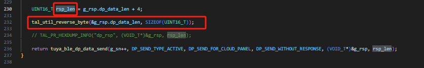

明白,那我批量上报的话,每个DP的dp_data_len都要这样转换一次是吗,另外下面那个长度怎么填?是填总长度?
sandia
Posts: 61
Re: 【求助】【tuyaOS】蓝牙批量上报问题
这个长度需要+4嘛?还是说填sizeof(dp_report_data)这个数组的总长度就行?

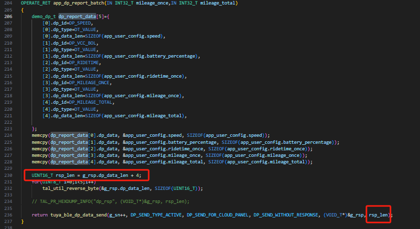

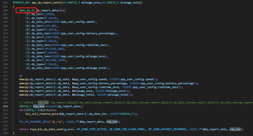

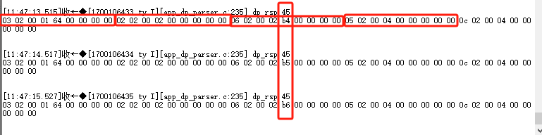

总长度的话,一个dp_data的长度就600了,5个的话是超过了总上报长度的,后面我把这个结构体的dp_data[600]改成dp_data[5]后上报,但是是没有效果的,以下是函数整体跟log,麻烦帮我看看

考虑到RAM的限制,目前DP点最大的总长度支持到507字节(1个/多个DP点),因为推荐的DP点一般只有几个字节或几十个字节。
如果您一个dp_data的长度就600字节,这么大的数据量是不适合使用DP点的格式进行上报的,您可以描述下您的需求吗?为什么一个DP点要有600字节这么多的数据?
