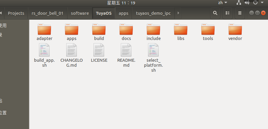

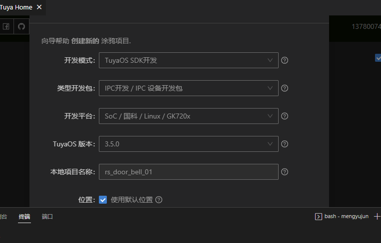

涂鸦的SDK编译成功后,再烧录到flsah里,然后SOC相关的boot,wifi驱动这些还是要加载SOC官方提供的驱动吗?因为我看到涂鸦的SDK开发包里面并没有boot和wifi驱动这些的,包括sensor驱动也没有
pid: 24gapzamjmzhzc6m
用的芯片是国科GK7202V300

需要将demo下的tkl_*.c等文件的具体实现,对接到你使用的平台上。boot,kernel,驱动等,TUYA sdk不提供。
