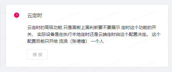

先在IOT平台产品的功能定义页面下,打开了云定时,同时,在APP里面设置了定时任务,在平台的设备管理的日志里,也能看到配置定时参数的日志,
但是时间到了后,没有执行相应的定时任务。

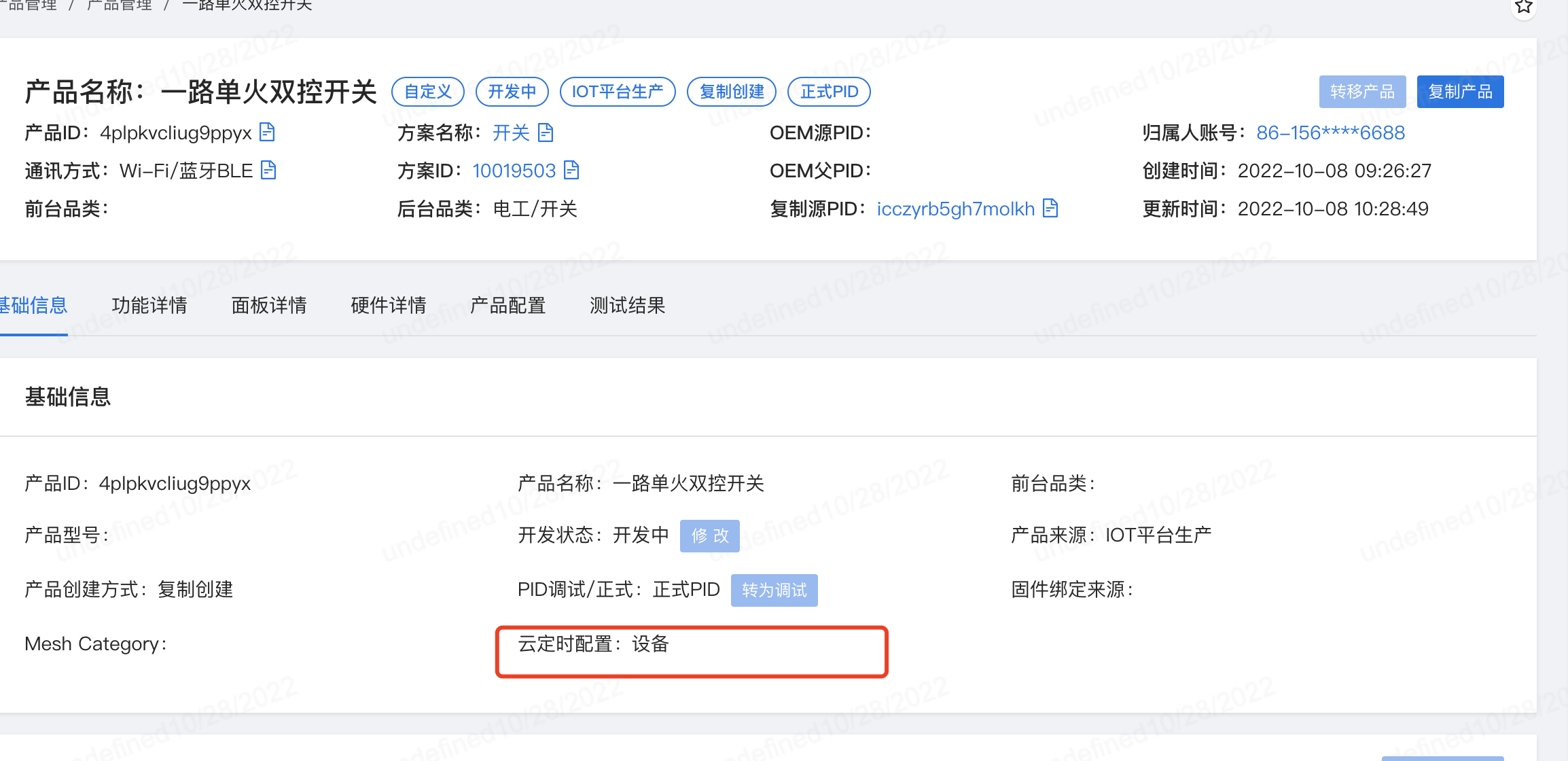

云定时这个概念,字面意思好像是云端定时执行任务,实际这个只是打开定时功能,定时默认是本地执行的,如果要想在云端执行,需要在云端对PID打标的。所以你这个定时应该是到本地执行的。
我根据你的devid到后台查了一下,没有看到对应的定时任务配置,你能够重新配置一下吗?最好是配置的时候,也看一下设备的log,看看有没有收到云端推送的定时任务配置消息。

IOT平台上面,我已经为这个PID启用了云定时的高级功能。
有走过定时变更流程么?如果没有走过,那个云定时的概念就是默认本地执行的定时功能。

我看到你昨天配置过一个定时,确实是设备本地执行的。
然后看了下PID的配置,云定时确实是设备本地执行。
所以期望云定时的话,跟咱们的商务、项目接口人确认一下,走一下定时变更的流程,申请一下切换云端执行定时任务。
