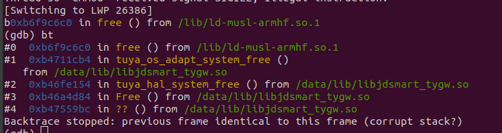

1) 开发包全称:ty_integrated_sdk-TuyaOS2.3.5_ty_integrated_sdk_3.4.2-beta.13_tina_r328_arm_openwrt_linux_gcc_6.4.1_release_1.0.6.tar.gz
2) 问题现象:中控启动时涂鸦sdk发生crash
3) 操作流程:启动中控初始化涂鸦sdk
4) 问题时间:2022.10.26,14:52
5) 附件上传相关图片(可选)
6) 附件上传log(可选)"

luoji
Posts: 119
Re: 【求助】【TuyaOS SDK】中控启动时涂鸦sdk发生crash
场景里面action(241条)太多,下个sdk版本解决
