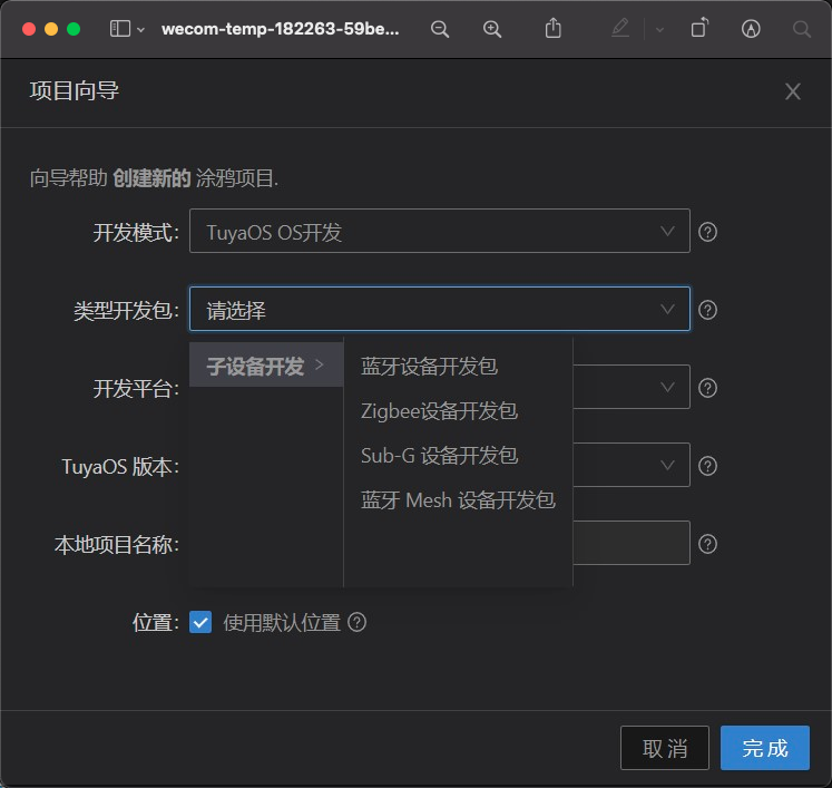

在根据https://www.tuyaos.com/viewtopic.php?t=108提供的网关开发包获取流程中
按照步骤走时,没有如https://www.tuyaos.com/viewtopic.php?p=465#p465出现网关开发包,这时候应该怎么做?
如下情况:

网关运行的环境是Linux,需要切到linux环境下才可以看到网关的开发包。你现在的环境是windows吧,目前IDE这个版本 如果是windows 环境下只看得见子设备的开发包。下个版本会做相关提示。
第一次上手建议先看一下操作指南的视频:https://www.bilibili.com/video/BV1gD4y1 ... 33.999.0.0
