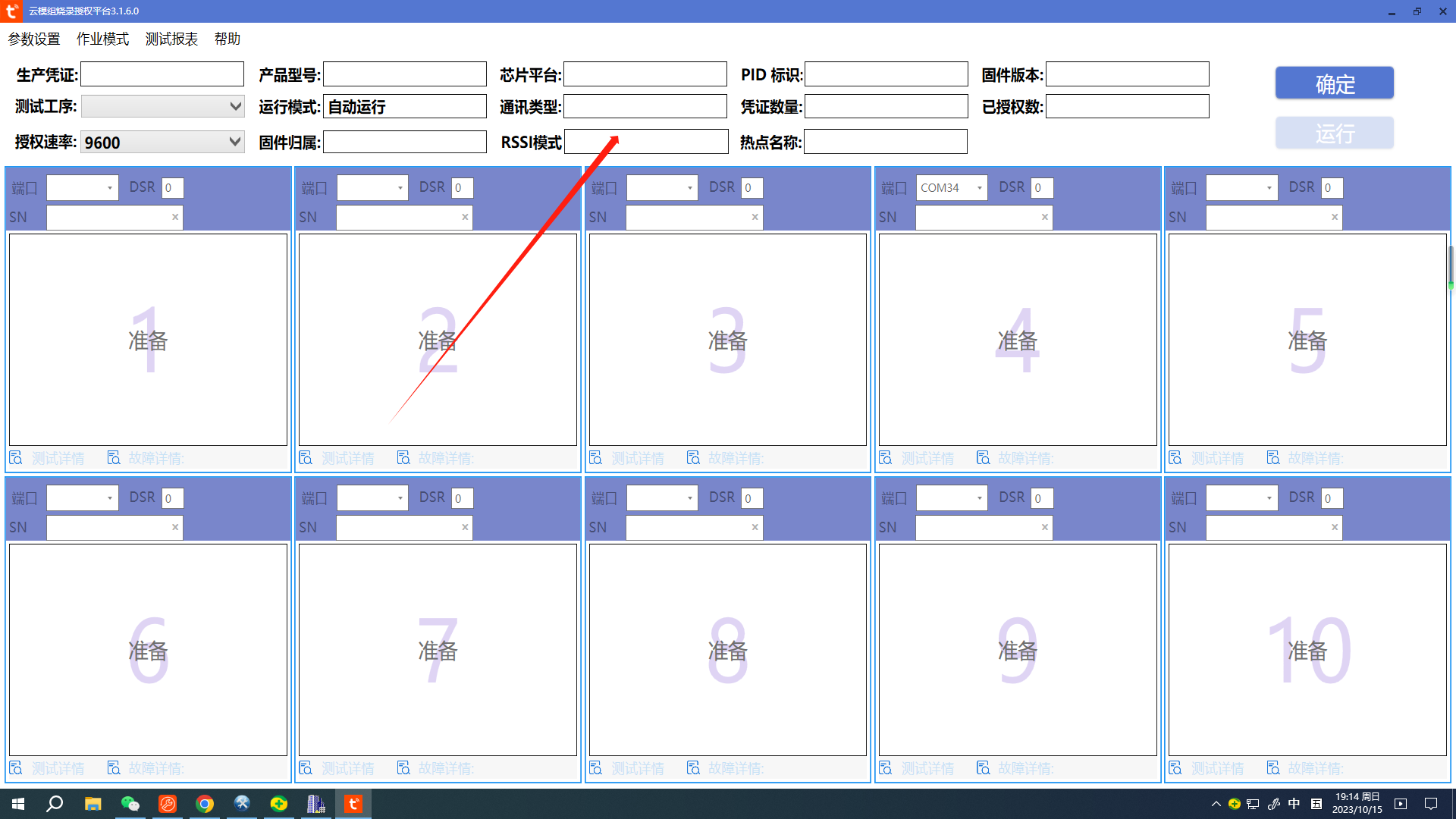

产品想要实现 在烧录授权时, 测试模块的RF是否正常 , 让扫描到信标 才能授权 成功。
sdk里找不到在哪里开启这个功能.

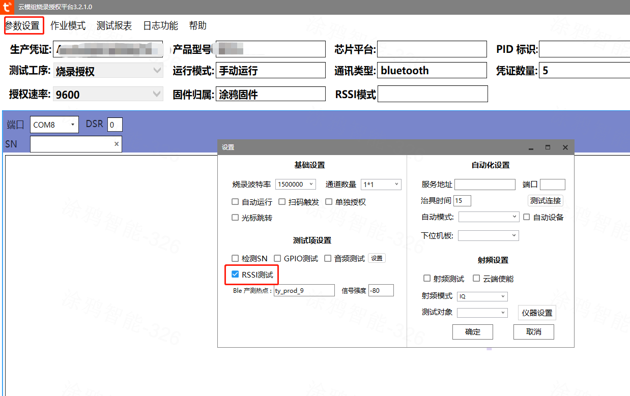

在输入授权码之后,点击参数设置 - 勾选 RSSI 测试,并填写信标名称(需要与开启的信标广播名称一致)

信号强度一般设置为多少? 信标放在烧录架旁边 30-50CM距离
