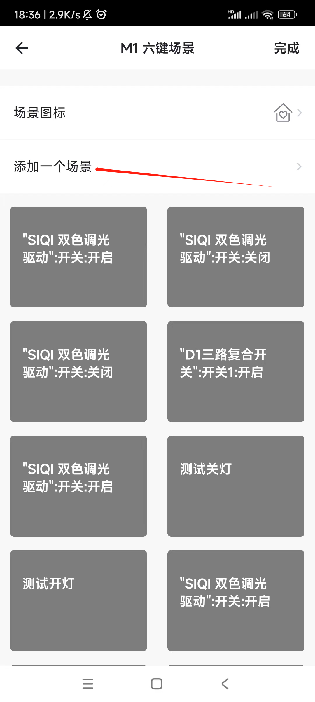

SSD202综合SDK开发的网关,场景开关子设备ID:6c58bb095e34524f37qjzh,场景开关面板创建场景时,网关SDK中收到的参数是群组ID:grp_id字段,这个是正确的?不是应该场景ID对应的参数?
导致设备端无缘无故创建了组,既然是创建场景应该进入创建场景回调才对吧,怎么会进入创建组回调?

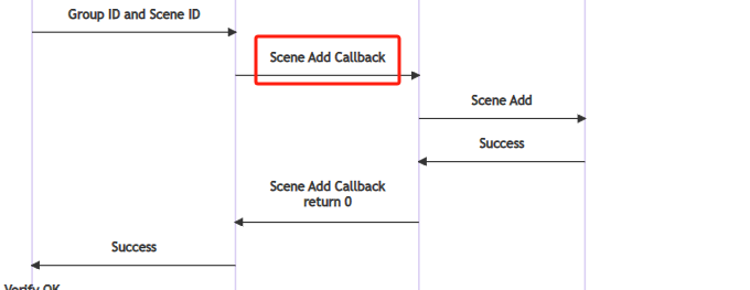

对于 Zigbee 的标准场景,创建场景要先创建群组,所以创建标准场景的时候,会先进入群组的回调,然后进入场景的回调。具体请参考 子设备标准场景

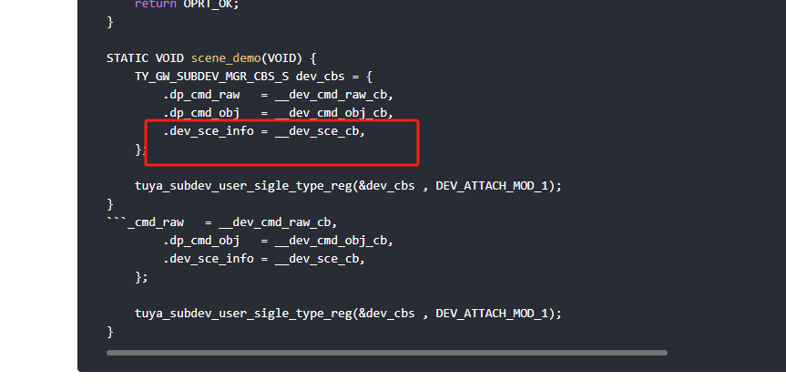

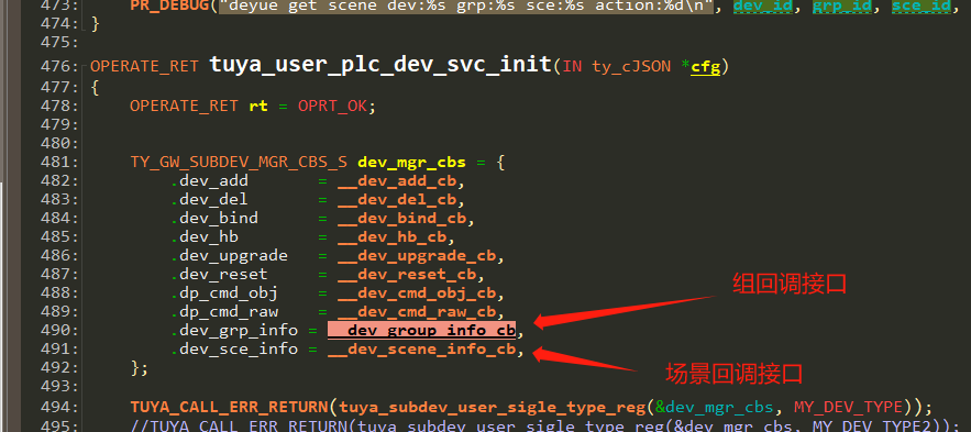

这里写 的是场景回调,我看了下面写的参考代码也是场景的回调,但是网关里是组回调;

感谢提醒,文档上漏写了群组部分,你在群组的回调返回 0,就会有进入场景的回调。
目前问题已经解决,感谢解答!
