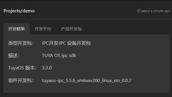

土豆马铃薯
Posts: 72
Re: 【求助】设备离线
你好,是这个 麻烦帮忙再看下
郭老庄
Posts: 346
Re: 【求助】设备离线
请提供崩溃后的dmesg信息、coredump以及带有符号表的tycam
