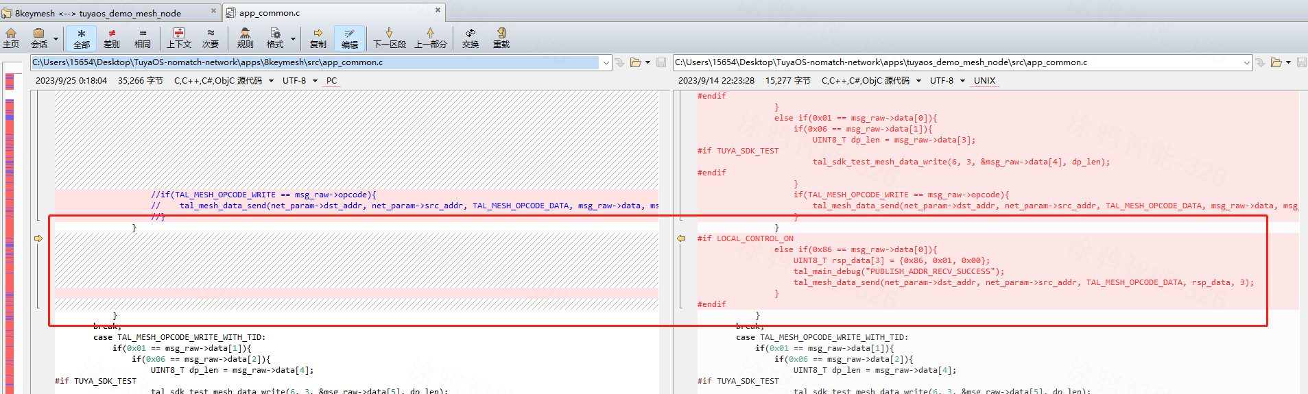

工程文件详见 附件。PID: 7qlzbbaa

你使能了 LOCAL_CONTROL_ON 来获取 publish addr,但是你把接收并回复 publish addr 分发的逻辑删除了。如果你使能了,那Publish addr 下发就是是配网流程中的强制步骤,APP / 网关下发后,设备不回复消息,那肯定就失败了。

问题已解决。 新的问题 。 BT系列模块的io驱动电流(文档中心规格书未描述)是多少? sdk里 有封装 增强io电流的API 吗? 有的话,在什么位置?
