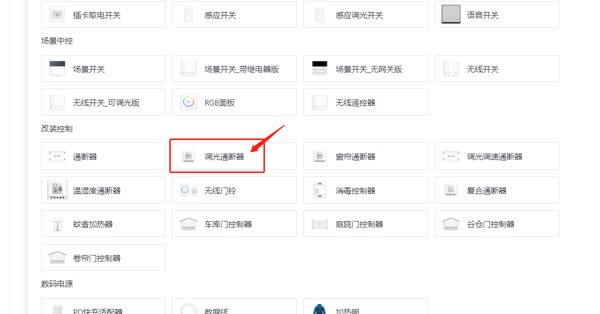

有客户想要开发通断器+调光器组合功能的产品,据客户介绍的信息是调光的时候是需要过零检测的,来严格控制,等等。
咨询下,目前是有响应的品类吗,不知是否就是电工品类下面的调光通断器

跟我们产品负责人了解了一下:
1,方案理论上是可以用这个。
2,一般建议用mcu通用对接的方式来做,因为模组调光做不好,会抖动
3,建议过零检测和判断也由mcu去实现
如果需要更详细的,可以和你们的商务/PM沟通一下,有没有成熟的方案。
