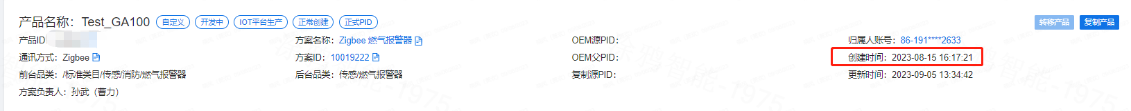

huanghuan
Posts: 341
Re: Telink8258 zigbee入网后App上不显示入网设备
2023年5月9日起,由涂鸦平台Zigbee方案创建pid的新设备,如未购买涂鸦授权码,将默认限制接入。设备需要经过烧录授权才能接入并识别面板
huanghuan
Posts: 341
1.您好,可参考 开发框架 DOCS/1产品创建.md 下 2.4.3. 申请授权码
2.DOCS/2
产测说明.md 介绍了使用授权码进行烧录授权
changliang
Posts: 2
谢谢!烧录授权后正常了。
