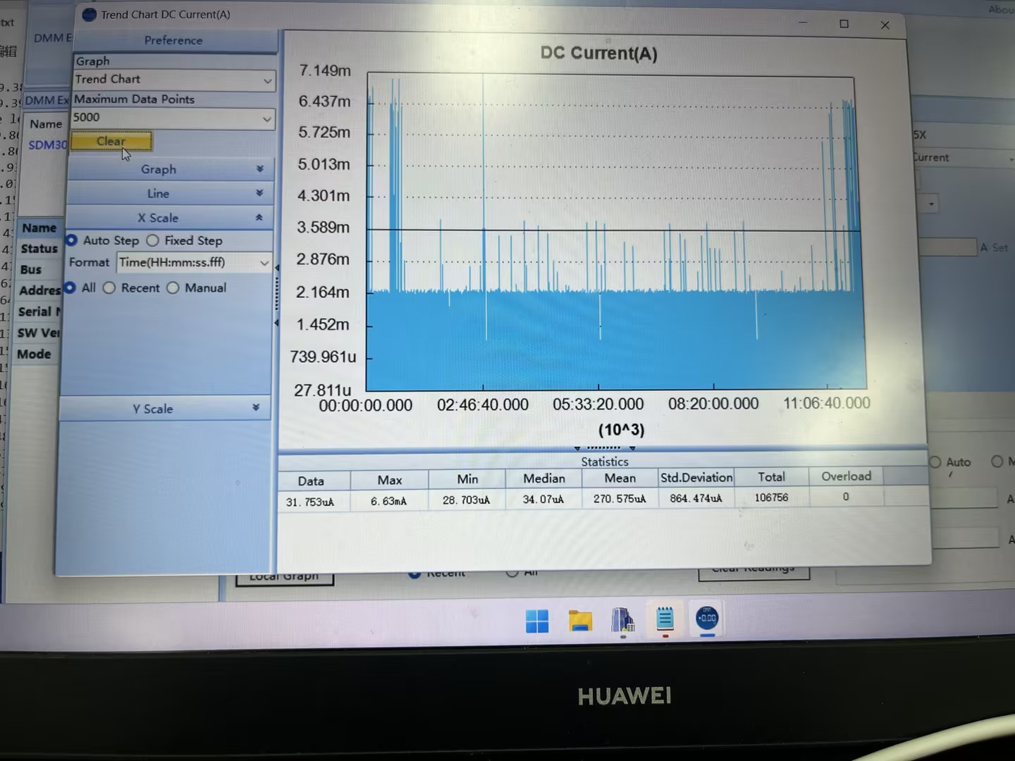

BT3L模组配合 “ZS3L模组+WBRG1 Wi-Fi&BT模组”的网关时,容易出现断开重连的现象,导致功耗升高。而配合手机时,却没有这个问题,麻烦帮忙分析一下,这个是网关那边的原因还是模组的原因?
跟手机连接时,平均功耗大约只有110uA,但跟网关连接时,平均功耗就涨到了 270uA!!

挂机测试功耗的时间约为:9.4 21:00 ~ 9.5 09:00
