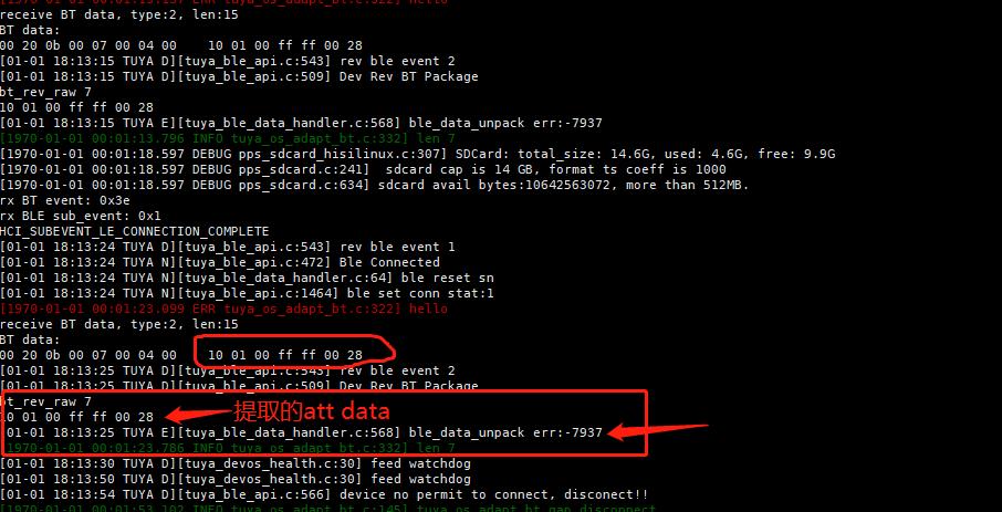

目前在开发蓝牙配网功能,需要对接涂鸦SDK/App,目前设备端BLE可以和涂鸦App建立连接,接收到App发送过来的数据后需要把数据送给涂鸦SDK,
现在遇到问题,把接收数据的att data部分内容送给涂鸦SDK,提示unpack err。
所以需要咨询一下 涂鸦SDK 输入输出API 所需的数据,是蓝牙包里面的哪部分内容?
测试了提取 att data 部分不行,还需要其它部分吗?比如 l2cap header ? data heaer ?

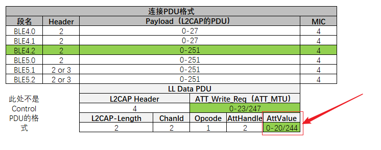

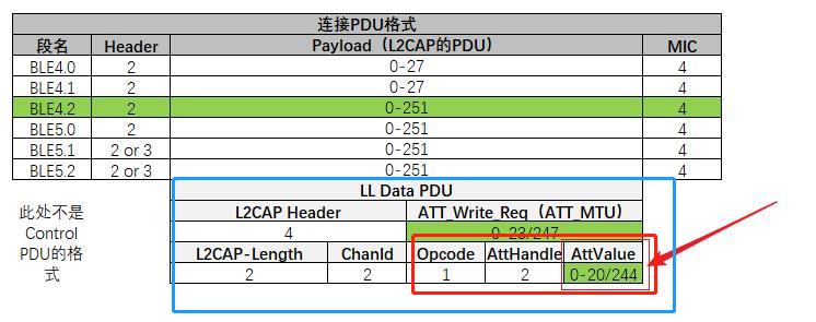

传输 “att data 部分” 是可以的,因为Log不能确认位置,麻烦确认下是否是如下图位置的数据:

输入到涂鸦SDK的是 AttValue内容,那涂鸦SDK输出的数据呢,也是AttValue 吗?那 opcode, atthandle 是由ble模块自己填充吗?
试了一下 只输入attvalue部分,也提示 unpack err

输入到涂鸦SDK的是 AttValue,涂鸦SDK输出也是AttValue ,opcode, atthandle 需ble平台自己填充。

1.需确认下上报的服务handle是否是对应的涂鸦ble服务。
2.确认下上报的MTU使用是多少,可以按20字节尝试下。

为了降低蓝牙开发难度,
其余的数据在各平台(即开发环境)底层封装了,包括服务发现等流程。
sdk使用的tuya的服务,要包含一个write和一个notify的特性的数据通道,均在各平台也即开发环境实现。
所以,对于sdk来说,只有两个数据通道:
1.master write到设备,即设备的接收。也即TY_BT_EVENT_RX_DATA事件的数据。要和tuya服务里write属性的uuid对应,handle由开发环境识别后上报,并非所有handle的att数据都要上报。
2.设备notify,发送给master的数据,平台(开发环境)识别后,handle要和涂鸦服务里notify属性的uuid数据通道对应。
另外:这个函数tuya_ext_bt_send如果是发送自定义的数据,需要在开发平台(即开发环境)底层处理,如果是对接sdk的发送接口,参考上述第二点。
