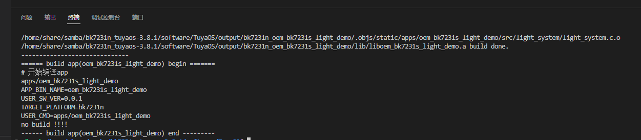

以前使用的SDK 开发的,现在更新为TuyaOS-3.8.1开发, 编译的时候出现附件图片情况, 这个要怎么解决呢?

能提供完整的log吗?最好带上你的编译命令

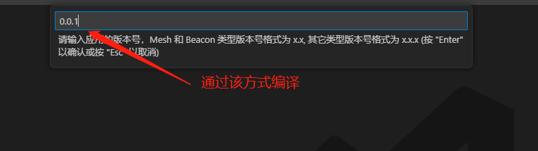

通过右键点击Build Project -> 输入要编译的固件版本后-> 回车,执行的命令分别如下(通过向上的箭头键,查看shell里的历史命令),命令的顺序分别是如下序号1-4:

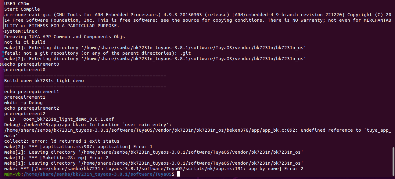

你有改什么东西吗?我看你的命令也是正常的,build_app.sh带3个参数,但是你上面的log看其实是有4个参数,最后一个参数导致编译找不到对象。
你直接用./build_app.sh apps/oem_bk7231s_light_demo oem_bk7231s_light_demo 0.0.1 试试?

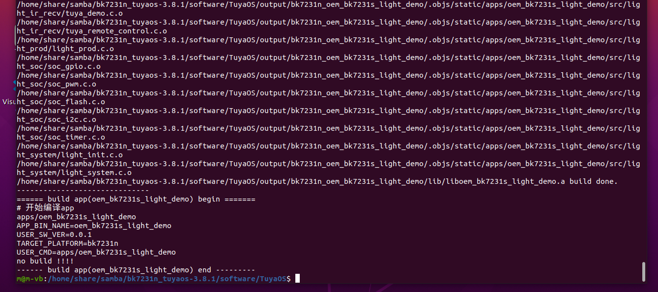

您好!直接在虚拟机里面使用命令:sh ./build_app.sh ./apps/oem_bk7231s_light_dem ooem_bk7231s_light_demo 0.0.1 是可以编译的,但是会报错。见附件图片

这个还好,

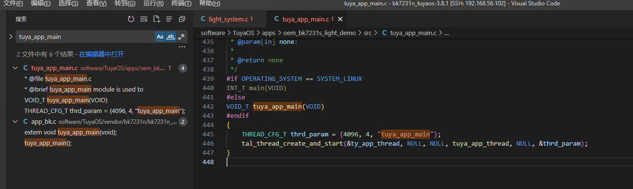

1,看看你的apps/oem_bk7231s_light_demo里有没有tuya_app_main()这个函数。
2,如果有,看看你的apps/oem_bk7231s_light_demo目录下有没有local.mk文件,没有的话从我们的tuyaos_demo_quickstart里拷贝一个过去。
