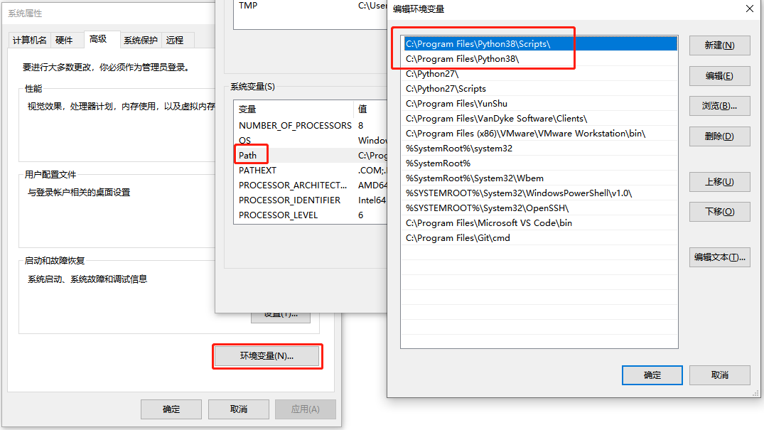

我的系统里面已经安装了python3.8/python2.7,但是还是提示python: not found
解决方法:
(1)windows系统下,环境变量设置有问题,在“系统属性”->“环境变量”->“系统环境变量”中设置
