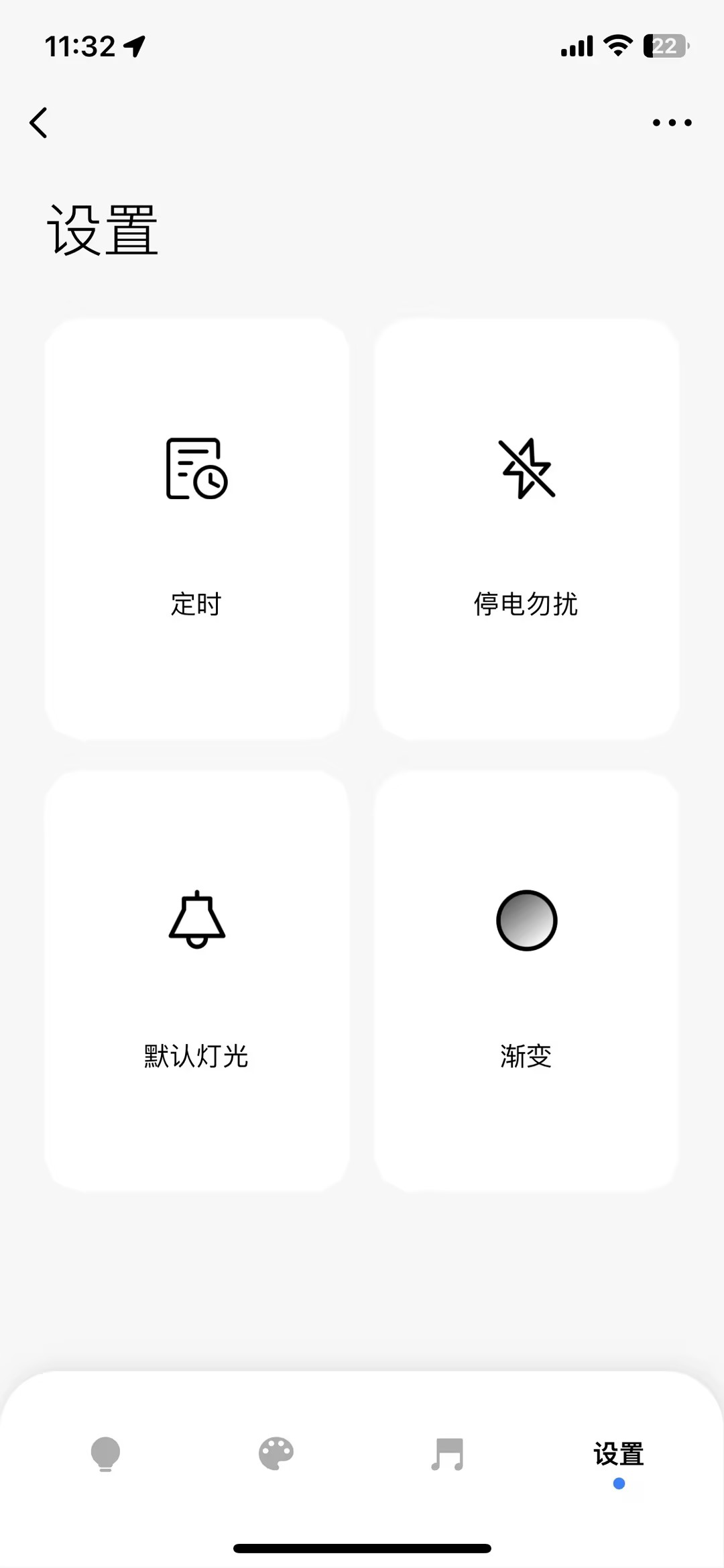

公版面板dp33,34需要你把面板点到对应的界面才会查询,自定义的dp101,公版面板不会查询,需要你自己搭个面板。

Re: 【求助】mesh TLSR825X 3.8.0新状态回复通道只查询部分DP
例如这样需要点到展示的这个界面
