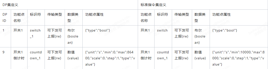

是否仅部分dp支持是标准指令集。中控仅支持控制标准dp,如果dp是非标准的,请提出指令标准化申请,并在标准化后,将中控删除后重新配网
标准化申请格式如下:
