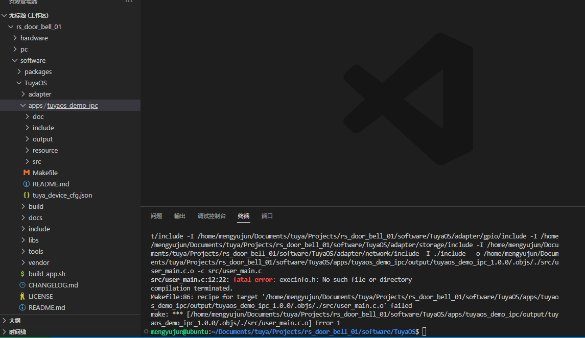

SDK编译报错~~这个是什么原因?

报错信息如下

demo程序的C代码为Ubuntu平台下的代码,不同的芯片平台,在系统头文件、系统接口等方面可能会有细微差异,需要您做些调整。您可以删除此头文件及相关函数调用,并不会影响涂鸦摄像头的基本功能。

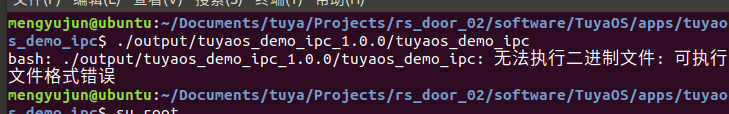

大佬 请问下 现在芯片平台用国科的GK7202,现在编译成功了,但是运行可执行文件是,会显示无法执行二进制文件: 可执行文件格式错误,这个是什么原因呢
起个中文名
Posts: 130
Re: 【求助】【Tuya SDK】的T31
请在对应硬件平台运行。另外,如果是非主题的问题,建议另开新帖。
