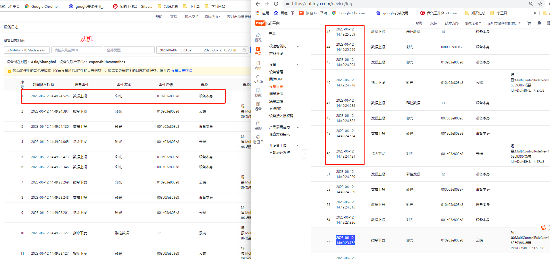

从机的设备ID是:6c6bf442f7707da8aase7s 主机的设备ID是:6ce6d47d1cd1eb36fekyzm ;主机在14.49分24秒以后还在发数据但是从机却收不到了,大概1分钟之后会恢复。麻烦帮忙看一下原因,这个案子之前暂停了一段时间

主机是通过轻触按键,按一次发送一次,快速发送同步数据的时候才会出现

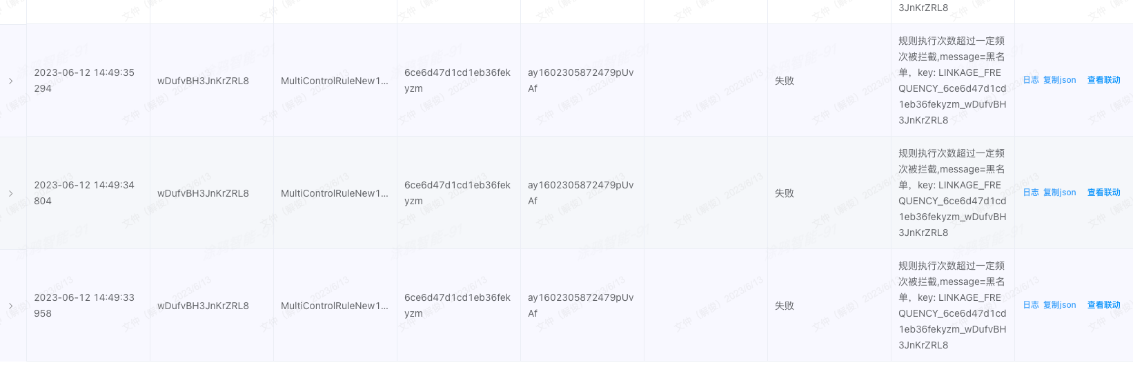

你好,云端同事看了下,你这个属于上报频率太快了,一分钟超过60次,触发了内部的拦截机制。
