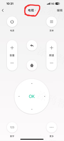

使用的是什么品类,品牌的遥控器。遥控器 ID 是多少?
遥控器 ID 可以长按下面圈起来的地方进行查看。

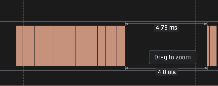

波形都是有输出的
正常的包和异常的包后面数据看着都没问题
异常的包头看着有问题 本来应该是4.5ms的 头每次都会多接近300ms 每次都是4.784.8 后面的定时又正常了
红外控制正常的包
红外控制正常的包
红外控制异常的包
红外控制异常的包
