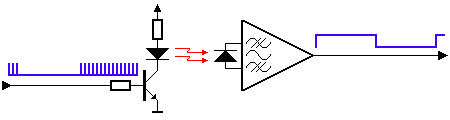

1. 调制
红外遥控是以调制方式发射数据,将数据调制到固定的载波上发送,调制发送抗干扰能力更强,传送距离也更远。
红外发送首先要解决的就是调制问题,目前主流的调制方式有PPM和PWM。

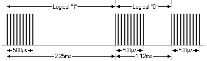

  • PPM:脉冲位置调制,调制脉冲宽度不变,用脉冲间隔来区分0和1。如下图所示,脉冲宽度不变都是560us,脉冲间隔改变。逻辑1总时间为2.25ms,逻辑0中时间长度为1.12ms。

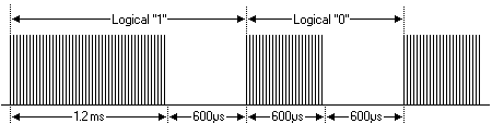

  • PWM:脉冲宽度调制,脉冲间隔不变,调制脉冲宽度改变。如下图所示,脉冲间隔 为600us,脉冲宽度不同。逻辑1高电平时间为1.2ms,逻辑0高电平时间为0.6ms。

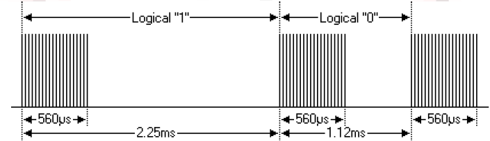

  • 载波38KHz,逻辑1为2.25ms,脉冲时间560us;逻辑0为1.12ms,脉冲时间560us
图3:NEC逻辑’0’与逻辑’1’

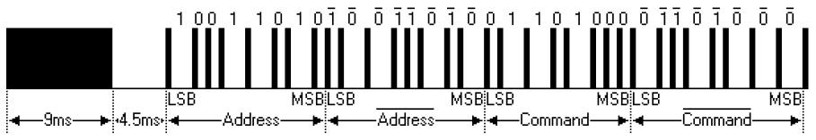

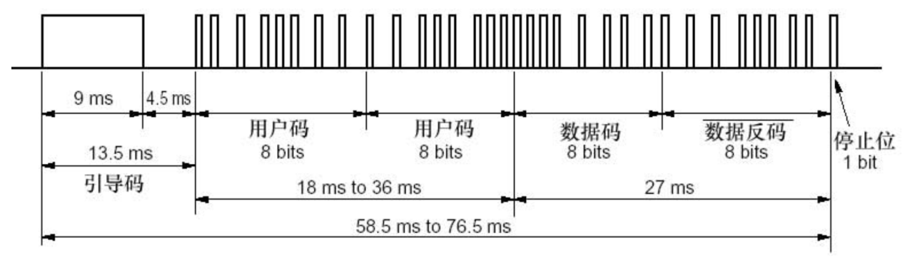

  • 协议格式
图4:NEC红外载波发送协议
(1) 首先发送9ms的载波脉冲
(2) 然后发送4.5ms的低电平
(3) 接下来是8bit的地址码(低位在前)
(4) 然后是8bit的地址反码,用于检验地址码是否出错
(5) 接下来的是8bit的命令码(低位在前)
(6) 然后是8bit的命令反码,用于检验命令码是否出错。

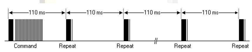

  • 重复码
图5:NEC重复发送载波协议
如果一直按着一个键,将以110ms为周期发送重复码,重复码由9ms载波、2.25ms低电平及560us载波组成。
图6:NEC重复码
3. 编码
虽然不同协议都对各自的协议格式做了不同定义,但总体而言还是有高低电平组成的一串数据。
对于红外发射,就是按照协议规定高电平时间内,在红外输出口输出固定频率载波;低电平则直接输出低。红外接收头接到载波时输出高电平,没有载波时输出低电平,完成数据解码。
图7:NEC解码后协议

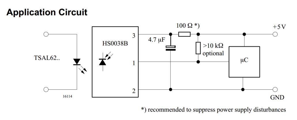

三、接收
红外接收常采用一体化红外接收头,集红外接收、放大、滤波、比较器输出等功能,并输出MCU可识别的TTL信号的。常用的一体化红外接收头有SCR638、HS0038、VS1838等。
SCR638
HS0038
图8:一体化接收头
红外接收应用电路图:
图9:红外接收典型应用

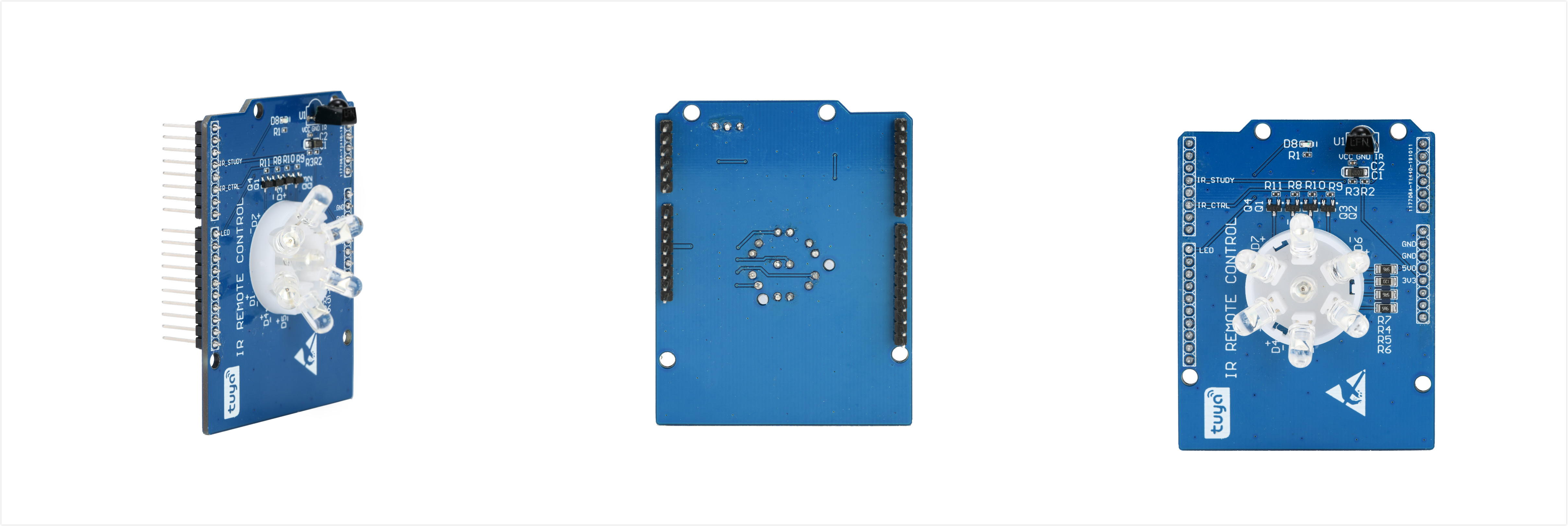

这次使用的是T2-U2开发板配套红外遥控功能板,实现设备红外接收与发送功能。
红外遥控功能板介绍:
https://developer.tuya.com/cn/docs/iot/tuya-sandwich-infrared-remote-control-board?id=K97o1wfxi7v9l
红外遥控功能板
将遥控接收 study 管脚连接到T2开发板GPIO8,连接3.3V电源。
如需要红外发射功能将CRTL管脚连接到T2开发板GPIO7,同时连接5V电源。
