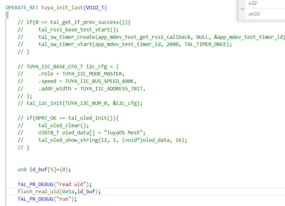

【已解决】 调用函数flash_read_uid会死机重启 试了在调用前打印串口,串口来不及打印就卡死了

你好,调用函数flash_read_uid会死机重启 试了在调用前打印串口,串口来不及打印就卡死了

你好,麻烦帮忙看下

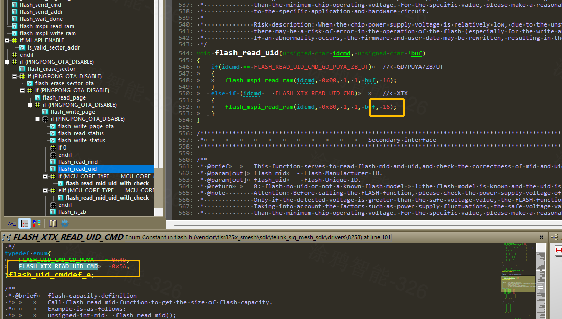

看了下 flash_read_uid 这个函数,当 CMD 是 0x5A 是,读取的数据是 16 字节,你这里 id_buf 定义的长度是 5,所以数组越界了
