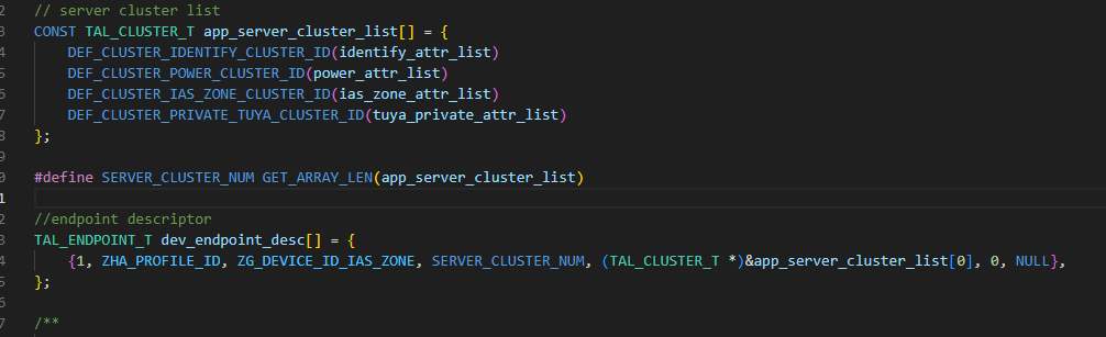

快速入门文档中,OTA的CLUSTER已经默认注册,无需用户再次注册;门磁demo中包含了两个OTA的回调(tal_zg_ota_start_callback,tal_zg_ota_end_callback)也不会进去

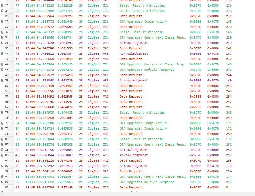

抓包数据上,可以看到网关下发的升级请求

但是关于的ota cluster id没有zigbee属性的注册列表中 如图

16844797826cc5697110b.7z
(42.56 KiB) Downloaded 313 times

Re: ota升级超时
你好,从报文信息来看,是固件包过大导致升级任务取消。
wind IDE 编译工程生成目标文件时,编译脚本会检查ota文件是否过大,如果是会输出提示,此时只支持通过差分升级方式进行OTA.
具体配置差分OTA方式可参考:
https://developer.tuya.com/cn/docs/iot/ ... ixsft1w3to
