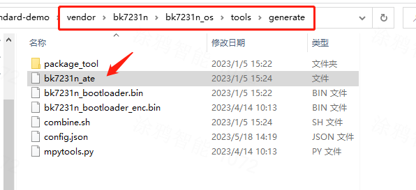

chaser
Posts: 99
Re: bn7231n跳转到ate镜像运行,如何编译ate镜像
那你们可以把你们编译的ate.bin文件改成上图中的ate.bin文件名,替换掉原来的。 再编译固件就行了
