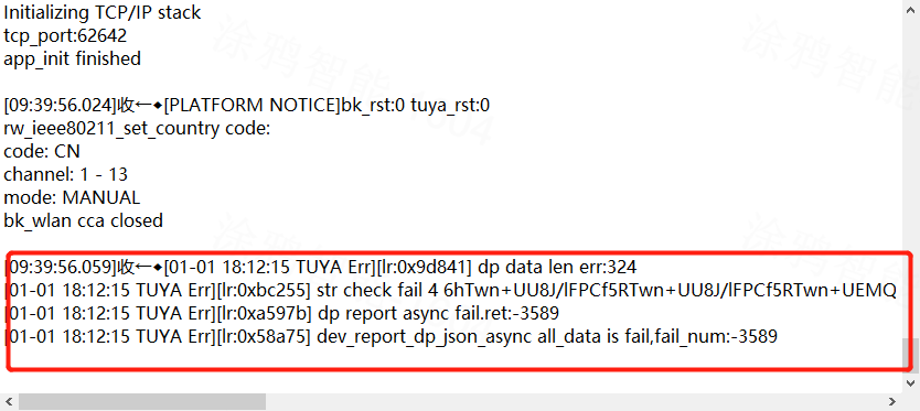

BK7231n,使用涂鸦生产解决方案烧录授权,初次上电,正常运行功能都正常,但是断电再次上电,就会出现死机的问题,log输出在附件,麻烦帮忙看一下,谢谢!

首次上电配网怎么运行是没有什么问题的,就是第二次上电的时候,就会卡,卡的log就这一部分,

是卡在红框的log地方么?

是的

如果堆栈溢出的话,日志上会有记录,并且重新烧录不见得会恢复。我觉得像是你的模组执行了特殊的逻辑,卡死之前的log我们没遇到过,你环境上必现的模组能发一个给我们吗?是不是固件少了什么东西,代码运行到那地方卡住了。
