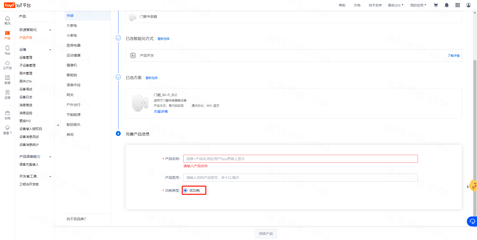

iot 平台创建产品的时候需要需要选择低功耗 而不是标准功耗。

1, 非低功耗产品在和mqtt断开3分钟之后,会变成离线。
2,如果你要支持deepsleep不离线,创建产品的时候选择低功耗,就可以永久在线。

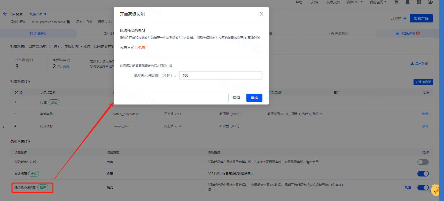

还有就是我这个PID没有高级能力(低功耗永久在线,麻烦帮忙打开下),
这个要在pid上打开,我们是看不到你的pid信息的,你可以找你对接的商务或者PM协助一下。
