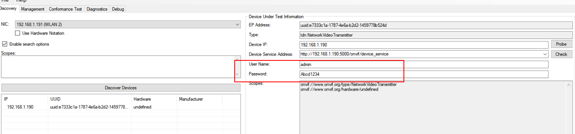

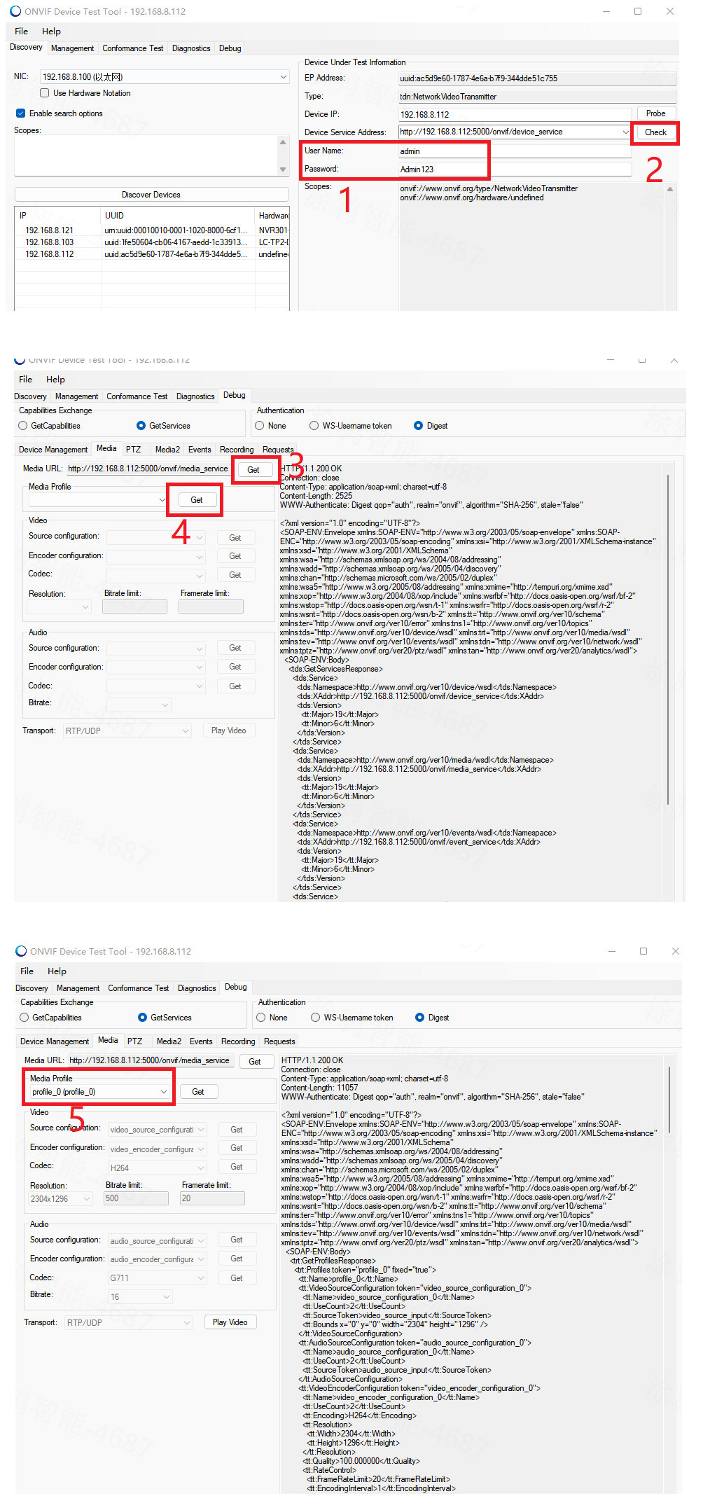

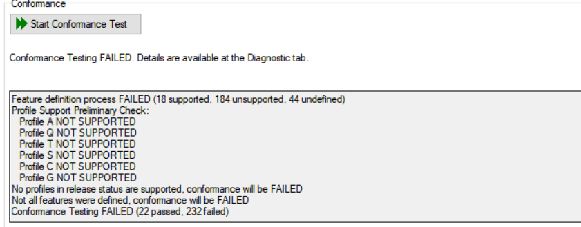

onvif test时很多测不过,并且检测到profile S并不支持,附件中相关的截图以及log,请帮忙分析

ryxiong 2023年 May 10日 16:31

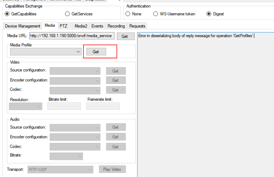

测试getprofiles会出错,log见附件
log中有如下错误信息

操作没问题,是因为开了第三路码流,导致buf不足,onvif 分配失败,最后出现交互失败,将第三路拿掉后,测试正常。
