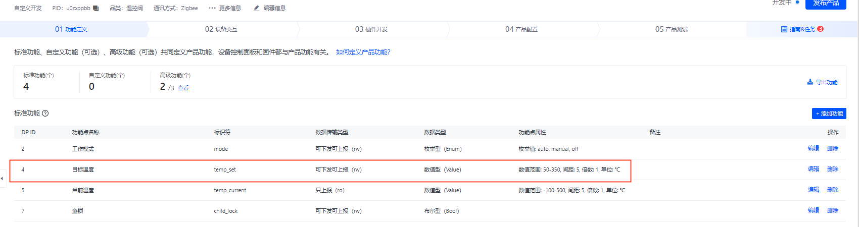

【求助】开发水阀控制器产品,想问一下准功能的DP,我要如何知道对应的attribute
Daan
Posts: 146
从之前提供的Zigbee对接协议并没有水阀控制器的产品。
比如我添加了这几个功能,我在APP实际设置了目标温度,我知道他对应的是0x0201cluster 0x0012attribute。但是我设置童锁,没有反应。所以我需要这几个对应DP的attribute,谢谢
shiliang
Posts: 72
Re: 【求助】开发水阀控制器产品,想问一下准功能的DP,我要如何知道对应的attribute
看了之前的温控阀开发方式是MCU SDK,并且DP走的都是通用对接透传方式,非zigbee标准DP,请问你说的设置了目标温度,我知道他对应的是0x0201cluster 0x0012attribute的话,config配置中的能力值和model ID是什么
