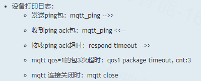

参考这个帖子https://www.tuyaos.com/viewtopic.php?p=248#p248
