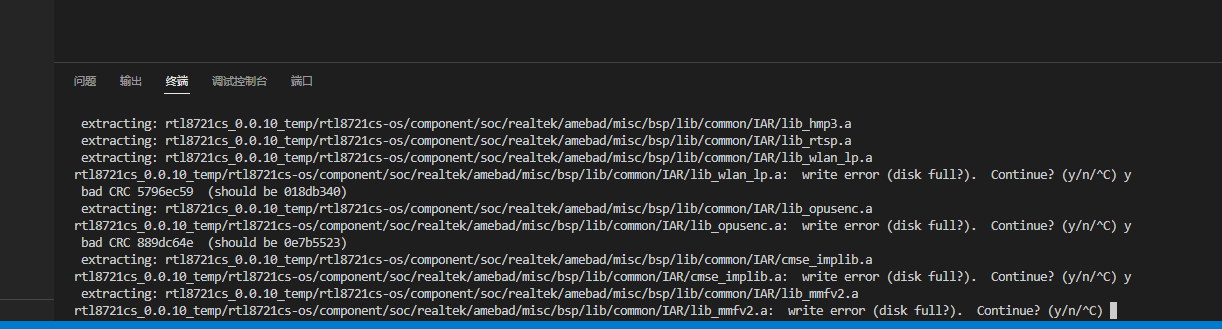

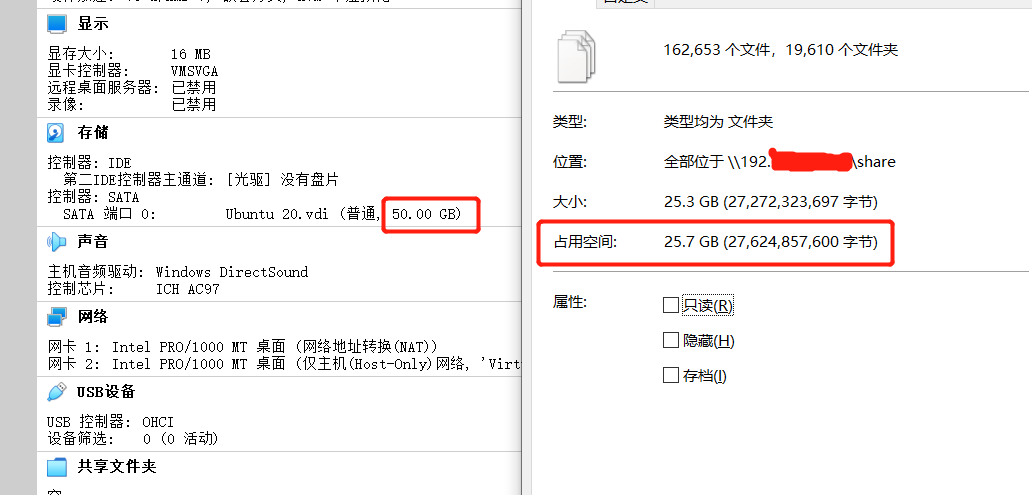

现在有个项目用的是WBRG1模块,在TuyaOS里面拉取的RTL8721CS SDK 3.3.3版本编译的时候出现一些问题:write error (disk full?),见附件图片, 不知道这里提示的磁盘满了是指哪里满了, 我看了电脑的磁盘是没满。

使用ubuntu自带的disk usage analyzer工具看看是不是满了,然后清理一些用不到的东西试试。
