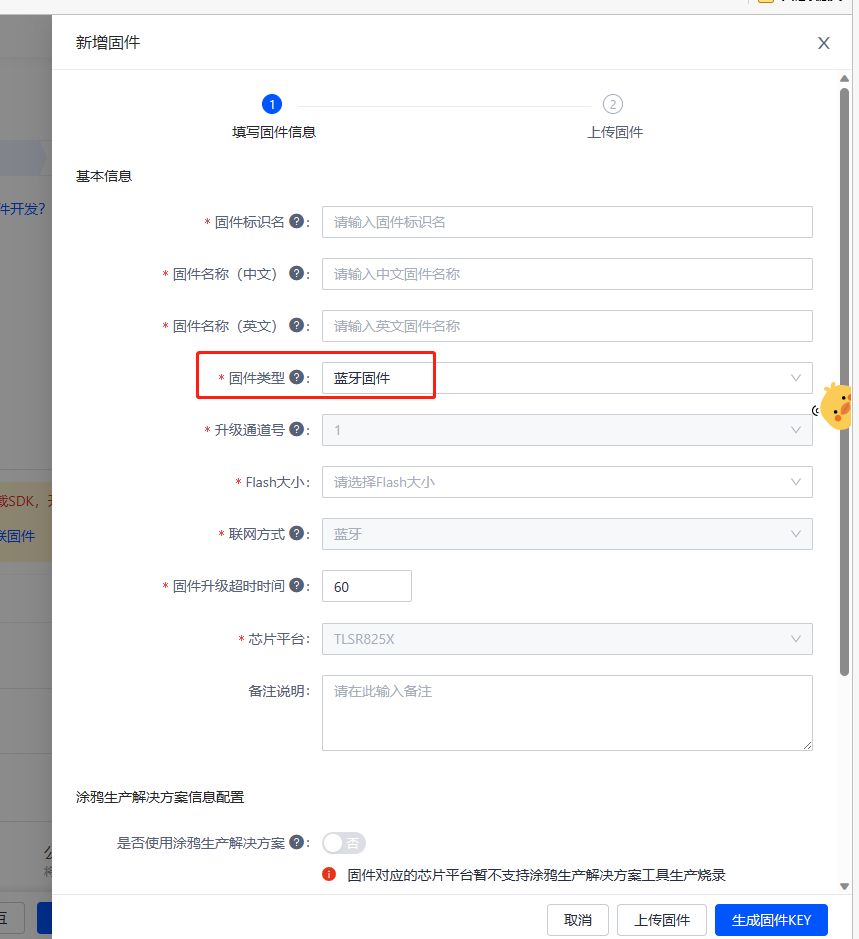

joey_nobug
Posts: 186
Re: 【求助 发布了新固件升级,但是设备收不到升级提醒】
如图,固件类型选择 蓝牙固件
Robertz
Posts: 134
joey_nobug 2023年 Apr 20日 17:41
如图,固件类型选择 蓝牙固件
好的好的 不好意思
