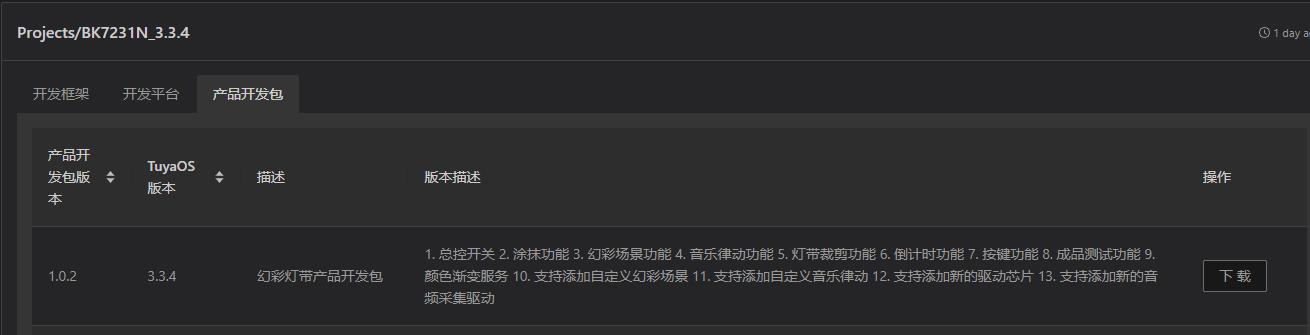

单独用BK7231N_3.3.4-example_os_ble_central的程序能实现蓝牙广播包扫描的,但把该代码移植到附件的产品开发包上没办法实现蓝牙广播扫描,初步判断可能是WIFI跟BLE用的是同一个天线所以可能有冲突,不知道代码上如何做到兼容WIFI和BLE的运行
对应的产品开发包
对应的产品开发包
