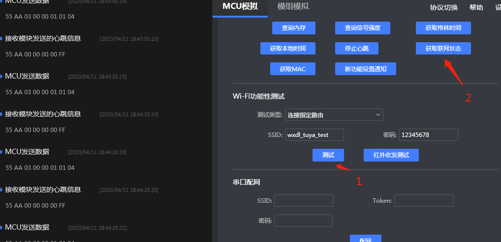

扫地机通用固件(2.3.5版本)遇到2个问题,
1、WIFI性能测试时,进行“连接指定路由”后,再执行“获取联网状态”无效,无返回数据。

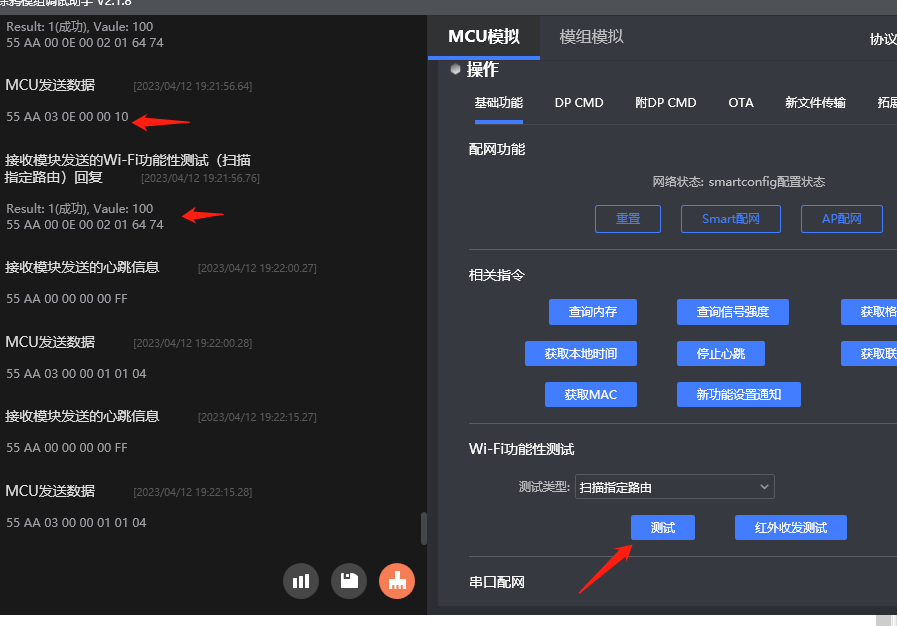

2、WIFI性能测试时,进行“扫描指定路由器” ,tuya_mdev_test ,返回无效数据
(对比贵司标准模组,是可以返回有效数据的)

附件是对于问题1的log信息,
调试助手发起“获取联网状态”后,
模组打印“
[01-01 19:32:03 TUYA Notice][uart_common.c,lr:0x300d0bf2] ap connect test is ing wait test result sta
,但是对比贵司标准模组,是能够正常获取网络状态的,客户希望改成后贵司标准模组相同的方式。

附件是问题第2点的log和MCU发起的指令截图
其中MCU发起“扫描指定路由”后,不管产测路由是否存在,始终返回100,
WIFI模组收到log为
“[01-01 18:13:29 TUYA Debug][ws_db_gw.c,lr:0x3006f220] gw base read finish:0
[01-01 18:13:29 TUYA Debug][wifi_netcfg_frame_sniffer.c,lr:0x300848f4] ----register netcfgType:0x12345678
[01-01 18:13:29 TUYA Debug][wifi_netcfg_frame_sniffer.c,lr:0x300846b2] ----start netcfgType:0x12345678
[01-01 18:13:29 TUYA Debug][wifi_netcfg_frame_sniffer.c,lr:0x30084876] ----unregister netcfgType:0x12345678
[01-01 18:13:29 TUYA Notice][uart_common.c,lr:0x300ce718] scan ap rssi :0
sessionSerial-COM4-1920.log
(29.43 KiB) Downloaded 364 times

问题1:代码限制,连接测试过程不支持查询状态
问题2:sniffer状态下扫描指定ssid没做是否存在的判断,我们尽快更新。
