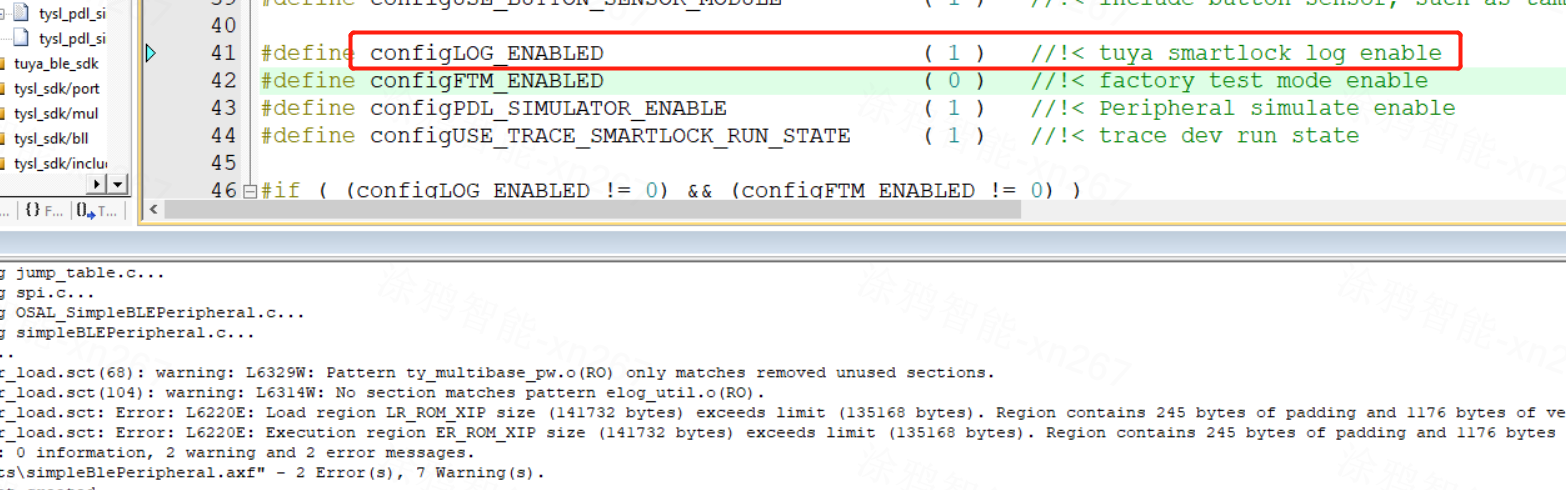

你好,tuya os开发 奉加微门锁的sdk 想问下打开LOG日志芯片容量就超了 有什么解决方法呀
这个IC有512k的flash吧

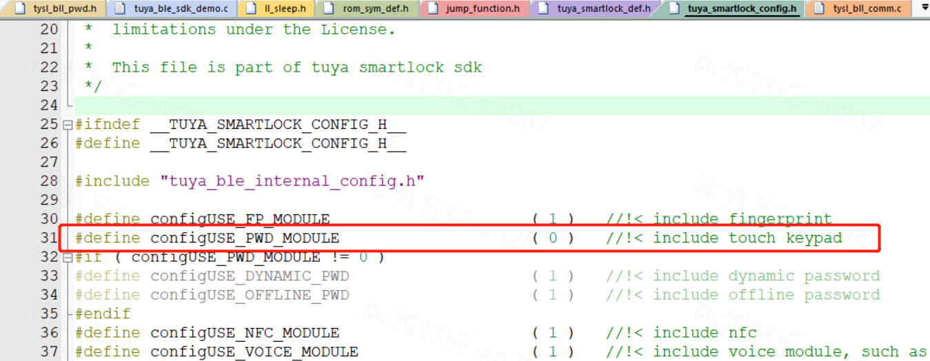

您好,请问是开启APP_LOG还是BLE_LOG,还是全部开启导致超空间了?
截图这个使能密码功能模块,跟这个有关联吗?
另外sdk的版本信号也一同提供下,具体在\tuya_smartlock_sdk\tuya_smartlock_sdk_version.h

您好,不好意思 图是这个

好的,了解,感觉是原厂sdk配置上的错误引起的。

您好,Phy6222的Flash大小确实是512K的,建议您在调试应用代码的时候把custom_tuya_ble_config.h文件下的TUYA_BLE_LOG_ENABLE宏定义为0,TUYA_BLE层的日志是关于设备底层数据流转调试用的。因为我们在发布平台SDK前已经进行过详细的测试确保基础数据通信不会出问题,所以您在做应用开发的同时无需关心TUYA_BLE层的设备日志。若您想要查看改部分设备日志可以将custom_tuya_ble_config.h文件下的TUYA_APP_LOG_ENABLE宏定义为0,将TUYA_BLE_LOG_ENABLE宏定义为1。
